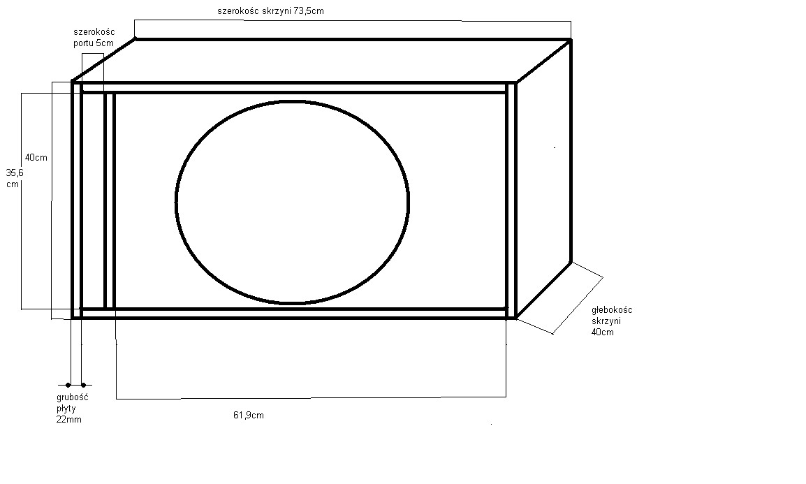

    80L @35hz najlepiej z bas refleksem prostokątnym pozdrawiam

    a w jakim to samochodzie chcesz wozic?? do lanzara i pionkow obudwy beda kolo 50L BR Yakuza bedzie potrzebowala chyba nieco wiecej ;)

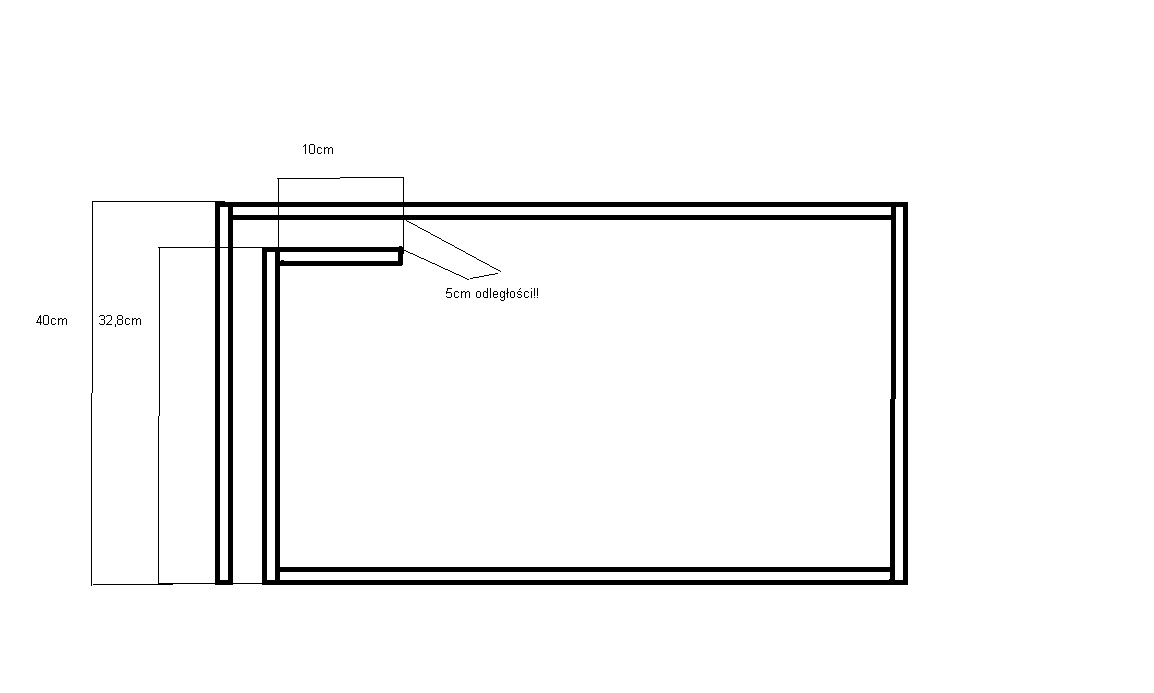

    prosze projekcik skrzyni dla yakuzy 80L @35Hz z płyty o grubości 22mm

    no już znany projekt:) (często na forum go woduje) i powiem, że jest naprawdę interesujący

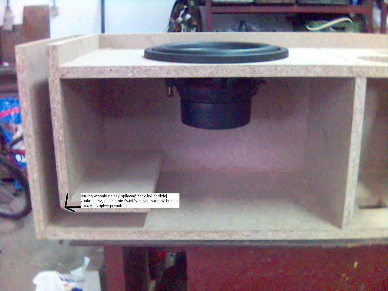

    skrzynia z bas refleksem prostokątnym pozwala uzyskać o wiele mniejszą prędkość powietrza , oraz można robić port o dość dużej powierzchni , a długość portu nie stanowi problemu bo można przedłuzyć port po tylnej ściance skrzyni,dzieki tamu nie mamowy o świstach powietrza jak to mogło mieć miejsce w przypadku skrzyńz bas refleksem okrągłym, dlatego polecam ten typ skrzyni innym uzytkownikom. POZDRAWIAM BBARTASSWLKP
    21kg to waży głośnik razem z drewnianą obudową w jakiej jest wysyłany do kupców
