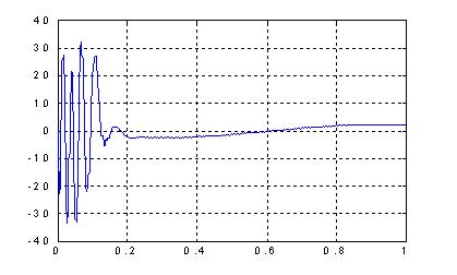

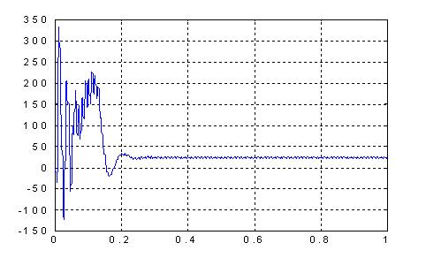

tak to wygląda z symulacji silnika zwykłego indukcyjnego idealnego (osiąga prędkość synchroniczną):
Przebieg prądu stojana (jednej z faz):
Przebieg prądu wirnika (jednej z faz):
widać jak częstotliwość w wirniku jest mała po rozruchu
Przebieg momentu w funkcji czasu:

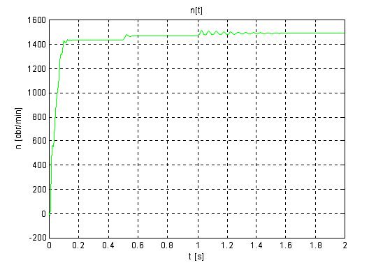

To ekstra przebieg prędkości pierścieniowego -- widać przełączenia kolejnych stopni (trzech stopni), jak prędkość się ustala i następnie przy zwarciu rezystorów danego stopnia delikatnie sie podnosi:
Przebieg prędkości w funkcji czasu:
Wszystkich przebiegów do pierścieniowego z symulacji nie mam. Generalnie są podobne do tych niebieskich (zwykły indukcyjny) tylko widać powinno być na nich przełączenia stopni -- szczególnie w prądach tak jak to pokazuje rysunek z linku w poście wyżej.
