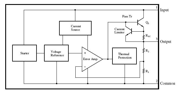

    schemat wewnętrzny 78xx z
    http://alfa.iele.polsl.gliwice.pl/elenota/Panasonic/an7800.pdf
    Analiza działania stabilizatora µA 7805 z dzielnikiem napięcia
    W środku jest źródło napięcia odniesienia i dzielnik z napięcia wyjściowego do masy. To napięcie odniesienia i z dzielnika podawane są na wzmacniacz, który z kolei wysterowuje tranzystor mocy w taki sposób, żeby napięcie z dzielnika było takie jak napięcie odniesienia. Czyli stabilizuje napięcie z dzielnika -- tym samym stabilizuje napięcie wyjściowe nie zależnie od obciążenia (w sensownych granicach podanych przez producenta).
    Nie jestem za dobry jeszcze w medytowaniu takich schematów, proszę o porawienie jeżeli trzeba.
    A do czego służy taki stabilizator: do zasilania wszelkich układów, gdzie potrzebne jest określone napięcie zasilania np tu na schemacie (podzielonym na moduły) ten stabilizator z +9V robi +5V i zasila m.in. mikroprocesor
