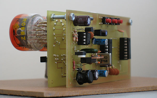

    Zegar NIXIE na procesorze PIC16F84 opracował Cyril Barbato. Na stronie autora można znaleźć schemat, plik ASM, oraz wzór dwustronnej płytki PCB dostosowanej do elementów SMD i wyświetlaczy IN8. Autor niestety nie zamieścił ani linijki opisu, a było by to na pewno ułatwieniem w uruchomieniu zegara.W związku z tym, że niedawno na Allegro kupiłem lampy Nixie LC513 oraz Z560M, postanowiłem zaprojektować, płytki PCB właśnie pod te wyświetlacze. W układzie zastosowałem sprawdzoną we wcześniejszych projektach przetwornicę na układzie NE555. Moja wersja zegara powstała na dwóch płytkach PCB łączonych ze sobą złączem tzw. goldpin, i skręcona śrubkami M3/20. Po uruchomieniu układu okazało się, że niestety cyfry nie wyświetlają się w odpowiedniej kolejności. Kolejność była następująca 0,1,2,3,7,5,8,4,9,6 ale na szczęście dało się to szybko poprawić w pliku ASM i po ponownej kompilacji wszystko działa prawidłowo. Zegar uruchomiłem wczoraj więc nie posiada jeszcze obudowy. Jest to bardzo oszczędna wersja zegara i myślę że zachęci kilka osób do zbudowania go. Więcej na temat zegara na mojej stronie http://bruno.netstrefa.com.pl/radio/projekt/nixieclock/

    Bardzo fajny zegar. Kilka dni temu jakoś tak przeglądałem Elektrodę i właśnie zainteresowałem się tematem zegarów Nixie. Zdaje się że odwiedziłem nawet Twoją stronę www. Ale wracając do tematu - faktycznie prostota tego zegara sprawia, że zaczynam poważnie się zastanawiać nad zbudowaniem takiego. I mam pytanie: posiadasz może wzory płytek do termotransferu, np. w formacie PDF lub jakimś innym? Do tego zegara pasują zarówno Z560M jak i LC513 ?
  • #3 3621976
    bruno4
    Posty: 118
    Ocena: 55
    PDFa z płytkami postaram się umieścić jutro. Z560M i LC513 mają takie same wyprowadzenia dodatkowo LC513 posiada kropkę. Prostota tego zegara sprawia to że koszty też są niewielkie.

    W jakim programie zaprojektowałeś PCB ? I gdzie można zdobyć układ 74141 ?
  • #7 3622581
    bruno4
    Posty: 118
    Ocena: 55
    Wsad do procka jest na mojej stronie. Układ 74141 kupiłem w internetowym sklepie Cyfronika a PCB i schematy rysuje w Corelu. A co do rozmieszczenia elementów zawsze może być lepiej - dzięki za wysoką ocenę i pozdrawiam

    bruno4 Mam jeszcze pytanie: czego użyłeś jako podstawek na lampy?
  • #16 3624643
    RaDiK_88
    Posty: 147
    Pomógł: 4
    Ocena: 2
    Gonza - to są piny z wtyczek komputerowych np pod HDD pomysłowe to było chyba dobrze wypatrzyłem :D
    Pzdrawiam
  • #17 3624779
    bruno4
    Posty: 118
    Ocena: 55
    to są piny w wtyczek żeńskich DB25 - klasycznych stosowanych w komputerach. Tylko trzeba się chwile pobawić - rozbroić część metalową, wyjąć piny, wlutować kawałek obciętej nóżki np. z rezystora. Wlutować do pina a następnie w płytkę. Fajna zabawa ;)

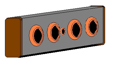

    milypl - czkam na relacje z budowy zegara. Ja już mam obudowę ze szkła, a w tym tygodniu stolarz ma mi zrobić podstawę.

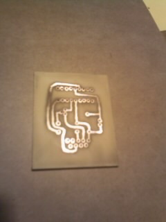

    milypl
    Posty: 121
    Spoko pomysł ze szkłem.
    Ja mam plan na obudowe z blachy nierdzewki 2mm lub 3mm z drewnianymi boczkami i mosiężnymi pierscieniami .
    Jak narazie to mam tylko plytke do programatora, robiona tradycyja metoda (wykałaczka i farba), płytki do zegara oczywiscie bede robił metoda termoforowa. Teraz to zostało mi czekanie na listonosza :D
