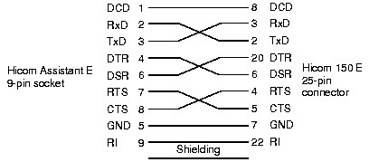

    Mam centrale HiCom 150E i program Menager 3000
    Nie mogę sie z nią połączyć.
    Próbowałem sie połączyć poprzez RS kablem nullmodem i nic.
    LANu w centralce niestety nie posiadam.
    A jeśli chodzi o ISDN to nie wiem na jaki numer mam sie wdzwaniać, bo centralkę konfigurował ktoś inny. Posiadam dwa numery ISDN, a na jednym z nich 20 numerów MSN.

    kabelek wg poniższego opisu:
    złącze 9 pin łączyć z złącze 25 pin
    1 ---------- 8
    2 ---------- 3
    3 ---------- 2
    4 ---------- 20
    5 ---------- 7
    6 ---------- 6
    7 ---------- 4
    8 ---------- 5
    9 ---------- 22
    wystrugaj sobie taki kabelek

    Zrobiłem ten kabelek, i przy próbie połączenie wychodzi:
    Status: kontroluje moduły
    Błąd: PBX jest wyłączona
    Przy kabelku wg schematu(który znalazłem w sieci tez podobno do tej centralki):
    Jak skonfigurować Hipatch 3350/3550? Szukam oprogramowania i kabla RS
    zawiesza sie przy sprawdzaniu użytkownika i hasła i upływa czas połączenia.

    W programie i w centrali musi byc taka sama predkośc portu inaczej nie da rady
    ustaw program na 4800 bo tak z tego co pamietam ma domyslnie centrala i próbuj w górę do 19200

    Sprawdź z aparatu systemowego z wyświetlaczem podłączonego do pierwszego portu cyfrowego czy po wpisaniu *95 kodu dostępu (2x) pojawi się menu.
    ps
    drugi schemat rozszycia kabla jest prawidłowy (szybkość transmisji standard 9600).

    Sprawdziłem z telefonu systemowego(login i hasło to 31994): dostęp zdalny jest ustawiony na logon bez kodu.
    Numery w centrali są 2 cyfrowe (od 50 do 69). I tu mam pytanie. Gdzie mam w centrali wpiąć kabel z modemu ISDN?

    Pisząc rok produkcji chodziło mi tylko o to czy jest to stara centrala czy nowsza (w starych był inny sposób logowania) ale jeśli z aparatu możesz się normalnie zalogować to należy za jego pomocą sprawdzić w ustawieniach portu V.24 szybkość transmisji (powinna być 9600).
    Z tym połączeniem po ISDN wewnętrznym to nie jest tak do końca dobry pomysł z dwóch powodów: i tak musisz zaprogramować port w centrali jako szyna S0, zamienić Rx z Tx z centrali na łączu ISDN.
    Lepszym pomysłem jest spróbować połączyć się z centralą za pomocą modemu ISDN-owego podłączonego np.: z domu (warunek musi być ustawiony numer zdalnego nadzoru w centrali).
    ps
    spróbuj (jeśli już sprawdziłeś szybkość transmisji i jest 9600) wyłączyć na chwilę centralkę i ponownie włączyć (jeśli jeszcze tego nie zrobiłeś).
    Faktycznie była zła szybkość portu. Tylko nie rozumie dlaczego nie łączyło, jak zmieniałem w programie:(
    Ale ważne że działa:):)
