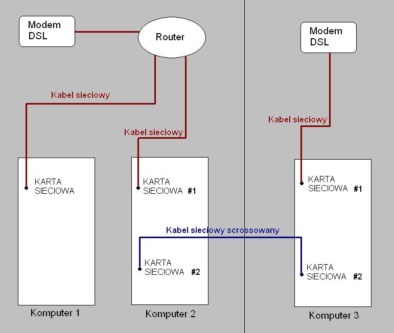

    jestem tu nowy, także proszę o wyrozumiałość. Mam problem z konfiguracją sieci domowej, który najlepiej przedstawia poniższy schemat:
    Jak podłączyć Komputer 3 do sieci domowej bez dzielenia internetu?
    Komputery 1 i 2 są u mnie w domu. Pomiędzy je dzielę internet routerem. Pomiędzy nimi działa sieć i mogę przenosić pliki z jednego na drugi bez problemu.
    Problem w tym, żeby podłączyć Komputer 3 do sieci, bez dzielenia internetu. Komputer 3 jest bezpośrednio podpięty do internatu przez modem DSL. Komputer 1 i Komputer 3 mają po 2 karty sieciowe. Do pierwszej karty sieciowej w Komputerze 1 jest podpięty przewód sieciowy z routera. Do pierwszej karty sieciowej w Komputerze 3 jest podpięty przewód sieciowy z modemu DSL.
    Mój problem polega na tym, że chciałem podpiąć Komputer 1 i Komputer 3, w sieć, tak aby można wymieniać się plikami. Nie chcę dzielić internetu pomiędzy te dwa komputery. Więc podpiąłem kablem sieciowym scrossowanym o długości 25 metrów drugą kartę sieciową w Komputerze 1 do drugiej karty sieciowej w Komputerze 3. Niestety nie widać mojej sieci domowej w obu komputerach. Po podłączeniu kabla scrossowanego pojawia się ikonka:" (...) sieć nie przypisała adresu sieciowego do tego komputera (...)".
    Dołączony schemat powinien wyjaśnić wątpliwości mojego połączenia.
    Teraz pytanie: co robię źle?
    Czy kabel scrossowany jest za długi?
    Czy coś jest źle podpięte?
    Bardzo bym prosił o pomoc, z góry dziękuje za wszelkie odpowiedzi. Pozdrawiam Tomek
    i to jest trop. Na obydwu komputerach, na kartach sieciowych używanych do połączenia PC-PC powinieneś ustawić adresy IP ręcznie. Istotne są dwie sprawy
    - na obydwu kartach ustawić różne adresy, ale adres i maska tej samej podsieci
    - na obydwu komputerach adres podsieci powinien być inny niż podsieci łączącej z internetem.
    Czyli:
    jeżeli adres IP komputera 2 to: 192.168.0.x (od strony routera), adres komputera 3 to 192.168.1.x (od strony modemu DSL), to:
    - na komputerze 2 ustaw adres np. 192.168.10.2 (karta łącząca z 3), maskę 255.255.255.0; adres bramy pusty
    - na komputerze 3 ustaw adres np. 192.168.10.3 (karta łącząca z 2), maskę 255.255.255.0; adres bramy pusty
    Na tych kartach możesz wedle uznania wyłączyć firewall, może to zaoszczędzić kłopotów z wymianą plików.

    Jesli chcesz abu komputer 3 widzial komputery 1 i 2 to najprostrzym rozwiazaniem bedzie podlaczenie do do routera i zablokowania w routerze dostepu do internetu dla komputera 3.
    Komputer 3 bedzie w sieci ale bez dostepu do internetu.

    Nikt nie napisał dwóch rzeczy bardzo istotnych.
    1. Windowsy nie lubią obsługiwać dwóch kat sieciowych będących w tej samej podsieci – tutaj jest tego przykład 192.168.0.x i 192.168.10.x
    2. Nawet, jeśli uda się ustawić sieć pomiędzy komputerem 2 a 3 to i tak nie będzie dostępu do z komputera 3 do 1, przykładem niech tu będzie hamachi czy jak tam się ten program zwie. Nawet, jeśli uda się ustawić siec i wymianę plików to tylko w zakresie danej karty sieciowej.
    Proponuje tak jak ktoś powyżej zaznaczy.
    Wyrzucić z komputera 2 druga kartę sieciową i kabel łączący komputer 3 podpiąć do rudera.
    W ruderze ustawić, aby wybrany mac adres (komputera 3) nie miał Internetu.
