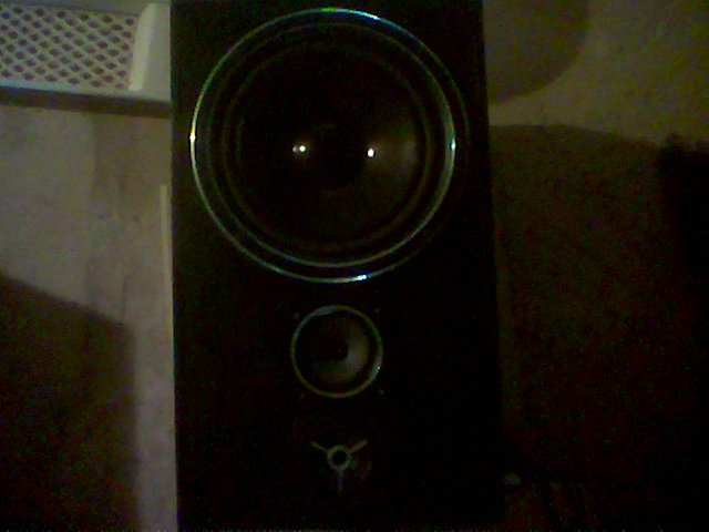

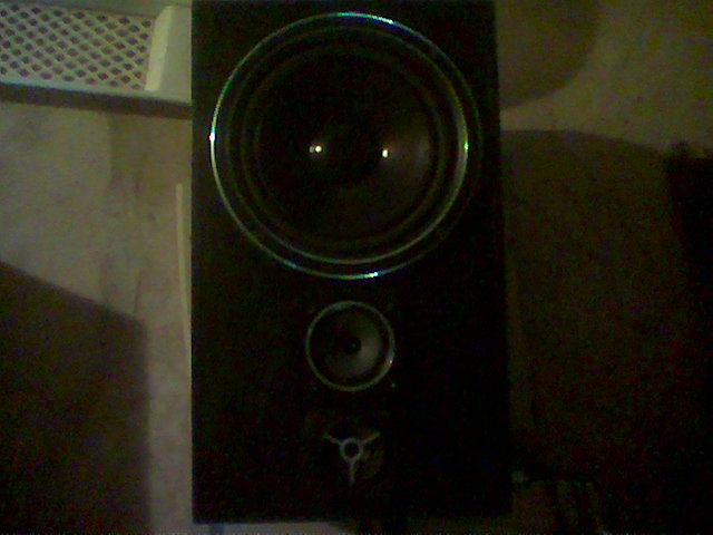

    Posiadam kolumny unitry(niestety nie mam ich oznaczenia :( ) Sa to male kolumny 40W 8Ohm 3 drozne jednak maja zniszczone glosniki sredniotonowe. Wymontowalem jeden i z tylu pisalo MT 80R - 1P gdzie znajde taki glosnik (2x) albo jego zamiennik.

    Daj zdjecia i wymiary - będzie łatwiej!

    Oto zdjecia(przepraszam za jakosc ale nic lepszego nie zrobie) i wymiary
    44x26x19,5(wys x sze x gle)
    • Zamiennik głośnika średniotonowego MT 80R-1P w kolumnach Unitra 40W 8Ohm Image(02).jpg (49.56 KB) Musisz być zalogowany, aby pobrać ten załącznik.
    • Zamiennik głośnika średniotonowego MT 80R-1P w kolumnach Unitra 40W 8Ohm Image(01).jpg (45.61 KB) Musisz być zalogowany, aby pobrać ten załącznik.

    Na zdjęciach rzeczywiście niewiele widać, ale mam uzasadnione powody przypuszczać, że mogą tam być GDW9/15 15Ω. Oczywiście można je zastąpić GDW9/60 15Ω. Zdemontuj uszkodzony głośnik i porównaj jego wymiary z rysunkami w katalogu tonsilu http://www.protonsil.pl/?s=1&page=1&k=2&cid=10&p=3

    junan jutro to zobacze ale glosnik wyglada tak samo na zdjeciu wiec chyba trafiles, jednak jedno mnie martwi na protonsil glosniki maja dodatkowe pierscienie na okolo moj nie ma mozna to po kupnie zdjac?? gdyz chcialbym zastosowac orginalne z kolumn :)
