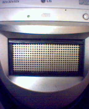

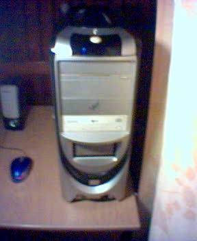

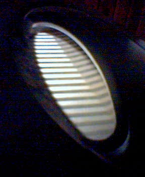

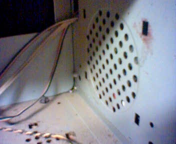

    Hmm myślałem nad modingiem obudowy przedewszystkim gdzie powstawiać wentylatory (^^,) dla dobrego chłodzenia i konstrukcja pozwala na wentylator z tyłu pod zasilaczem(gdzie jest zamontowany)i z przodu pod kieszeniami lecz tam wentylator(taki jak jest w zasilaczu)nie pasuje.Nie pasują otwory do przymocowania a w obudowie są prostokątne otwory niby na śrubki,chyba to jakiś nieprzemyślany wynalazek fabryczny (-,-).Gdy włączony wentylator przystawiłem do niby tego przeznaczonego miejsca zaczeło mocno szumieć a podmuch powietrza był znikomy :| .Jedynie co zrobiłem narazie to zamiast napędu dyskietek wstawiłem małą kratkę dla lepszego chłodzenia dysku i obiegu powietrza.
    Problem z wydajnoscia PC po zmianie karty grafiki :(
    To góra obudowy która posiada rączke do przenoszenia i pod nią plasikowa kratka która jest niestety atrapą :cry: a pod nią blacha.Narazie nie mam pomysłu jak tu wstawić wentylator żeby estetycznie wyglądało i spełniało swoje zadanie.
    Tak wygląda panel przedni obudowy i wyżej wspomniana kratka.
    A to miejsce na wentylator w panelu przednim.Niby znajdujący sie tam wentylator ma pobierać powietrze od spodu pod panelem gdzie jest dość duży otwór.
    Jeśli macie jakieś ciekawe pomysły co do z modowania tej obudowy to piszcie :)

    Jeśli chodzi o serie procesora - jest ona widoczna dopiero po zdjęciu chłodzenia - na czarnej naklejce
    Z tego co widzę po obudowie... czysto tam nie jest ;)
    A co do kwadratowych otworów - możesz bez problemu zakładać tam wentylatory na kołkach amortyzujących drgania - kupa tego na allegro i... najtańsze są najlepsze, bo... te droższe, to jest identyczny produkt. Musze lecieć do pracy. później jeszcze coś napiszę.
