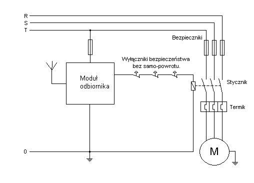

Jak zabezpieczyć trójfazowy silnik wyciągu przed przeciążeniem i zdalnie go wyłączać po zakleszczeniu listwy zgarniającej?
Najprościej zrób sterowanie na styczniku: odbiornik radiowy niech wyłącza cewkę stycznika, a sam stycznik rozłącza zasilanie silnika; stycznik dobiera się do prądu/mocy silnika [#3867755][#3865580] Do ochrony przed przeciążeniem zastosuj przekaźnik termiczny / wyłącznik termiczny wpięty w trzy fazy i ustawiony na prąd silnika, np. typu PKZM0-10 dobranego po mocy [#3866266][#3860342] Trzeba jednak pamiętać, że taki termik nie działa natychmiast, ma zwłokę czasową i nie jest idealny do krótkiego zakleszczenia [#3861996][#3868548] Jeśli potrzebujesz szybszej reakcji, forum proponowało detekcję prądu: przekładnik prądowy albo czujnik KMZ10 na jednej żyle fazowej, potem wzmacniacz/komparator lub mikrokontroler, który po przekroczeniu progu odłączy podtrzymanie cewki stycznika [#3859177][#3869648][#3871472] Dla bezpieczeństwa warto też dodać kilka przewodowych przycisków STOP, bo w takim środowisku radio i elektronika mogą być mniej pewne [#3866266][#3863245]

    Moim skromnym zdaniem układ na styczniku i przyciskach "start" , "stop" jest o wiele pewniejszy, koszty nie są wielkie, instalacja niezbyt skomplikowana, układ prosty w obsłudze i można zamontować przyciski w różnych miejscach. pilot radiowy- delikatny przerost formy nad treścią.
    Jaka zwłoka czasowa Cię satysfakcjonuje? Zabezpieczenia termiczne prawie obowiązkowo stosowane w silnikach dużej mocy powinny spełnić oczekiwania. No chyba że czas reakcji wynosi poniżej sekundy, ale w takim czasie ręcznie też nie zdążysz wcisnąć "stopu"

    Radiowym pilotem steruj cewkę stycznika, stycznik wepnij szeregowo w obwód zasilania silnika (jeden styk na faze). Moc cewki stycznika z pewnością nie przekracza 1.5kw, stosowanie wyłącznika termizcnego jest zalecane, wiec nawet jeśli obawiasz sie że nie zdąży zadziałać, dla bezpieczeństwa zainstaluj go, w praktyce okaże się...

    A to co napisała kolega u góry o tym żeby podłączyc odbiornik radiowy do stycznika który bedzie wyłączał silnik jest to dobre wykonanie i ma możliwość zadziałania????
    Stycznik muszę dobrać do mocy silnika ????
    I czy jakieś jeszcze parametry stycznika muszą zostać dobrane do silnika???
    Jeśli mam jeden włącznik główny który steruje pracą silnika jak wpiąć ten wyłącznik radiowy????
    No i czy po rozłączeniu przez układ radiowy obwodu bedzie możliwość ponownego włączenia go za pośrednictwem układu radiowego????
    Włącznik główny nie bedzie mi rozłączał wtedy układu jak wyłączę go przez ten układ radiowy i później będe chciał go włączyć ????
