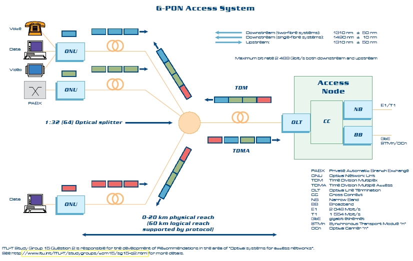

    Ile użytkowników można podłączyć do urządzenia ONT firmy Optimate 1000NT ?
    Ile użytkowników obsłuży ONT Optimate 1000NT w sieci GPON?
    Plik pdf GPON:
    http://www.acnet.com.pl/oferta/flexlight/gpon/gpon.pdf
    Jaką prędkość mogę im przydzielić ?

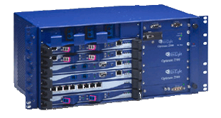

    Urządzenie końcowe ONT podłączam do Optimate 2500LT - jednostka centralowa

    do Optimate 1000NT podłączasz 24 urzytkowników
    za pomocą LAN
    urzadzenie tzw"centralowe" od 16 do 128 zależnie od modułów

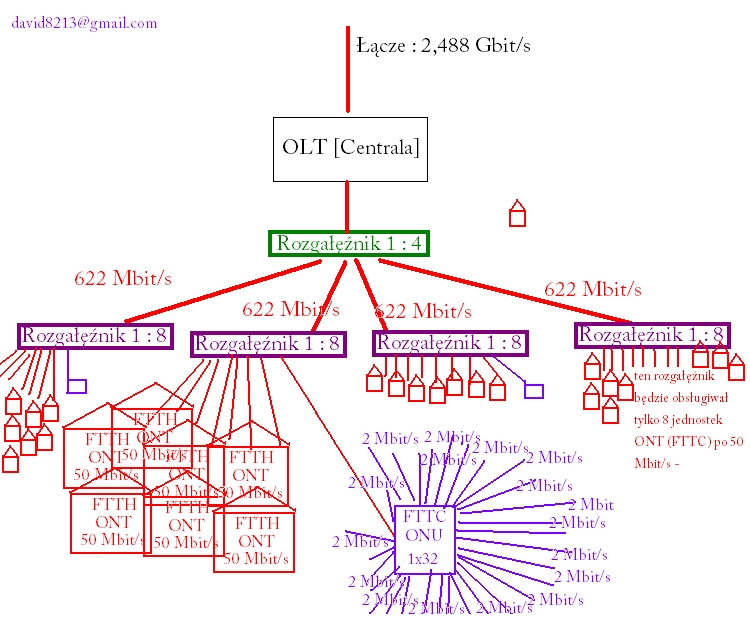

    To schemat do sieci 50MBit/s na każdego użytkownika
    z usługami HDTV,Vod, VoIP Telefon, Internet

    Chcę zastosować FTTH i FTTC (VDSL). każda technika ma jakieś wady. te natomiast oparte na światłowodach mają bardzo szerokie pasmo które jest potrzebne użytkownikom na usługi szerokopasmowe

    Tak, tak , wiem, w rozgałęźnikach powstaje tłumienie sygnału które można odczytać sobie z tablicy znamionowej urządzenia pasywnego (rozgałęźnik). Nie zmienia ono kształtu sygnału lecz jedynie jego moc. Producenci robią teraz rozgałęźniki o niedużych tłumieniach. W sieci stosuję rozgałęźniki pasywne tzn. bez żadnego zasilania.
    Architektura GPON może być także drzewiastą, nie koniecznie gwiazda lub pierścień - drzewo taniej wychodzi
    Interesuje mnie jedna rzecz. Spadek sygnału od urządzenia OLT do rozgałęźników i do abonenta końcowego. czy posiada ktoś takie materiały. (spadek na światłowodzie oraz na koncentryku - na górze strony podałem schemat sieci) na fioletowo jest koncentryk a na czerwono światłowód

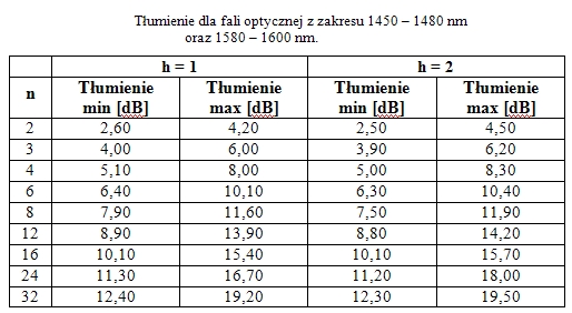

    Takie dane podają producenci kabli czy to światłowodowych czy koncentryka. W specyfice danego kabla musi być jakie włókno zostało użyte i jakie ma tłumienie/kilometr. W praktyce w oknie 1550nm tłumienie włókna wynosi około 0,2dB/km , w oknie 1310 jest to ok.0,3 dB/km . Do tego dochodzą dwie złączki po 0,2 dB na końcach i spawy jeżeli są to każdy o wartości <0,3 dB , chyba, żę złącza klejone to w granicach 0,6 dB.

    Sieć GPON może osiągnąć nawet ponad 20km

    ja w swojej sieci mam po prostej drodze do abonenta światłowód, dwa rozgałęźniki a na końcu ONT.
    czyli:
    tłumienie pierwszego rozgałęźnika wynosi 5 dB (podział sygnału 1 x 4 )
    tłumienie drugiego rozgałęźnika wynosi 8 dB (podział sygnału 1 x 8 )
    światłowód jednomodowy na 10 km = 2 dB
    urządzenie ONT ma tłumienie 22 dB (ale nie jestem pewien ->proszę sprawdzić bo coś dużo :| http://www.flexlight-networks.com/pdf/final_nt1000.pdf)
    Jak wyliczyć tłumienie na lini od centrali OLT przez rozgałęźniki do abonentaTo (FTTH)
    Jesli chodzi o użytkownika FTTC to trzeba doliczyć tłumienie kabla koncentrycznego

    Dopuszczalne tłumienie w sieci to moc nadajnika minus czułość odbiornika. Oba te parametry są podawane przez producentów urządzeń.
    Przy bilansie mocy idziemy odcinkami : nadajnik-linia-odbiornik. Odcinków nie sumujemy, gdyż po przejściu z optyki na sygnał elektryczny jest on regenerowany.

    a mógłby ktoś przedstawić to na powyższym przykładzie - dane są podane
    w przedstawionej sieci nie ma wzmacniaczy w ODN są tylko rozgałęźniki pasywne (bez zasilania) które nie wzmacniają sygnału tylko go rozdzielają
