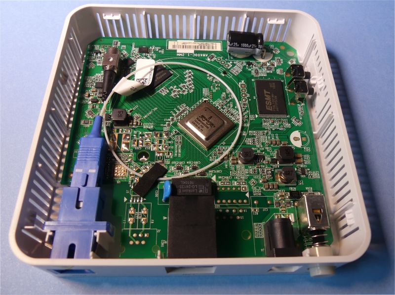

Wewnątrz ONT widzimy pigtail prowadzący od portu optycznego do modułu optycznego WDM, układ Broadcom wraz z FLASH i RAM oraz układy zasilające. Konstrukcja uproszczona do minimum.

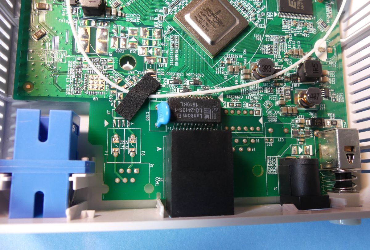

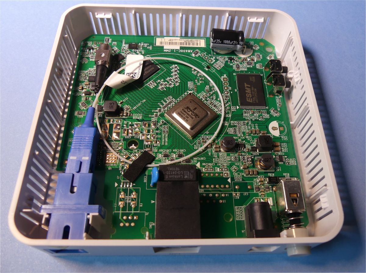

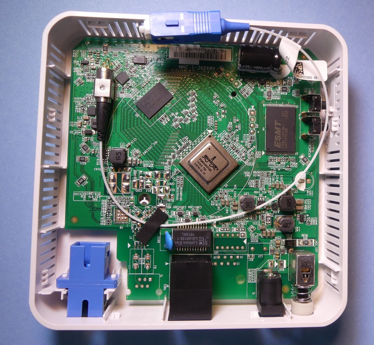

Pigtail zakończony jest złączem SC. Widoczny jest transformator eternet i gniazdo RJ45 do podłączenia urządzenia abonenta, zwykle będzie to router udostępniający internet przewodowo lub bezprzewodowo. Na PCB widać miejsce na drugi port RJ45 oraz gniazdo telefoniczne dostarczające usługę POTS. Wersje urządzenia wyposażone w inny zestaw portów korzystają z tego samego PCB.
