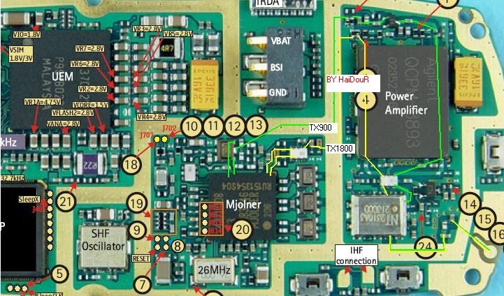

    Gdzie jest ta końcówka mocy? co mam wylutować?
    https://obrazki.elektroda.pl/85_1179310592.jpg

    to do du** masz ten amperomierz no i nie odpowiedziałeś do końca na ostatnie pytanie.Nie gniewaj sie ale jak nie wiesz gdzie jest końcówka mocy to raczej nie naprawisz tego..a jest to hybryda u góry PCB bardzo widoczna..

    no to niby ok..więc nie jest to takie oczywiste z tym PA ale faktycznie ,dla spokoju wylutował bym ją i sprawdził prąd.
