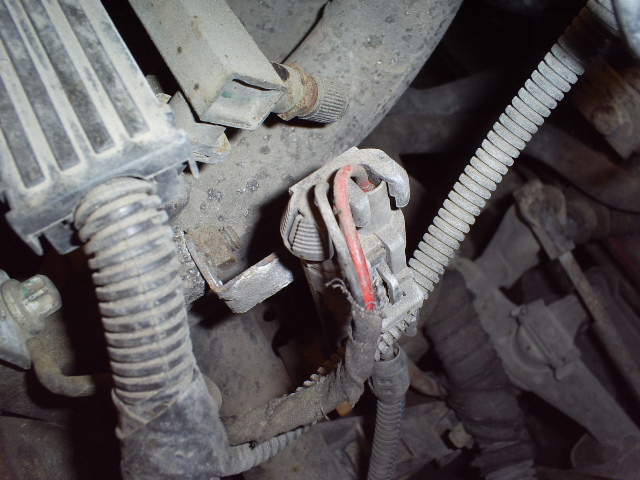

    Problem polega na tym, że po włączeniu zapłonu sterownik nie włącza przekaźnika pompy paliwa. Przy kręceniu rozrusznikiem auto nie pali. Sprawdzone połączenia między przekaźnikiem a sterownikiem, masa sterownika i zasilanie po zapłonie, sam przekaźnik na stole też działa. Na pinie D3 wg schematu z infotecha powinno być zasilanie po zapłonie a w aucie nie ma, nie wiem czy tak ma być bo do końca nie wierzę tym schematom :) Sam obwód pompy jest ok bo słychać pompę po zwarciu palcem przekaźnika.
    Auto to Opel Astra F 1.6 16V. Euroscan podaje błąd obwodu pompy paliwa i obwodu wtrysków więc nic nowego.
    Gdzie szukać dalej ?

    Dzięki za szybki odzew, zobacze jutro jeszcze raz wszystko ale z tego co pamiętam to będzie ok: na styku 86 pojawia się napięcie po włączeniu zapłonu, na bodajże 30 jest +12V cały czas. Problem, że 85 nie jest zwierany do masy przez komputer.

    Okazało się, że z przekaźnikiem wszystko ok tylko jest załączany jak się kręci rozrusznikiem :) Auto jednak czasem pali, czasem nie. Przekaźnik pompy zawsze działa i napięcia są na nim ok. Jednak na wtyczce pompy nie zawsze dochodzi zasilanie. Więc wszystko wskazuje, że gdzieś kabel do pompy nie łączy , pytanie tylko gdzie.

    pod osłoną przy klamce maski w kabinie jest złącze tylnej wiążki sprawdż czy tam nie ma nadpalonych styków przewód czerwony z niebieskim paskiem ( gruby) ten kabel idzie do pompy. podakj na niego +12 v ( przez żarówkę reflektorową lub bezpiecznik) i zobaczysz czy pompa pracuje ,jeżeli nie zajaży żarówka to sprawdż mase na pompie .
    A sprawdziłeś bezpiecznik ???

    Ja ostatnio miałem klienta, któremu też nie pracowała pompa na oryginalnym przewodzie, wiec pociągnął sobie nowe przewody. Przyczyną usterki była wyrobiona wtyczka do pompy i luźne styki w jej złączu, bo te akurat są dość delikatne. Sprawdź stan tej wtyczki!

    Dokładnie wtyczka od pompy pod autem miała niekontakt. Zalutowałem równolegle do niej przewody i auto śmiga :D
    Dzięki wszystkim za pomoc.
