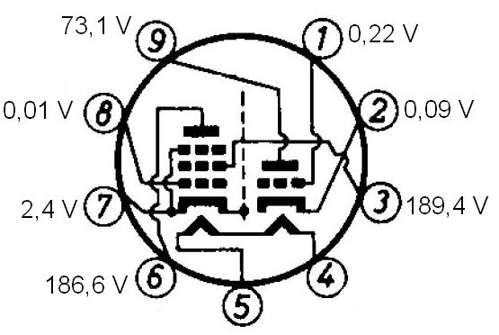

    1. Złożyłem sobie taki układ jak na foto i lampa PCL86 strasznie sie nagrzewa (aż parzy). Czy to jest normalne? Dodam jeszcze że układ jest zasilany (zgodnie ze schematem) +220V.
    Trafo wyjściowe to TG2,5-2-666
    Prosiłbym o poradę.
    2. Ile mocy oddaje ten układ do głośnika?
    3. Jak podłącze źródło sygnału do tego wzmaka to przy małym sygnale wejściowym gra normalnie ale cicho, a jak zwiększe sygnał wejściowy to dźwięk zaczyna charczeć, szczególnie bas.
    Czym to może być spowodowane?
    Zalezy od tego 'strasznie', ale generalnie tak - dotknąć sie jej nie da.
    Zuzytą lampą, albo błędem w układzie - na początek pomierz napięcia na wszystkich elektrodach lamp - a więc na siatkach pierwszych i katodach lamp, oraz na anodzie triody. Zapewne jet tu jakis błąd w polaryzacji lub wartości elementów.

    Ok. Pomierzyłem napięcia i co teraz ??
    Wzmacniacz na PCL86: Nagrzewanie lampy, moc wyjściowa i zniekształcenia dźwięku
    Napięcie na katodzie pentody jest za małe - powinno być dwa razy tyle - jesteś pewien, czy opornik katodowy ma dobrą wartość? Jeżeli tak to wyląda na zużytą lampę. W każsym razie to może być przycyzną tego zachowania
    Skąd ma te 0.22V na siatce triody? Powinno być 0.00V. Gdyby nie to napięcie to wszystko by było z tym stopniem dobrze, ka bym tylko zwiększył opornik katodowy z 150Ω na coś rzędu 1kΩ - spadnie trochę prąd anody, ale bardziej ujemne napięcie na siatce zwiększy dynamikę.

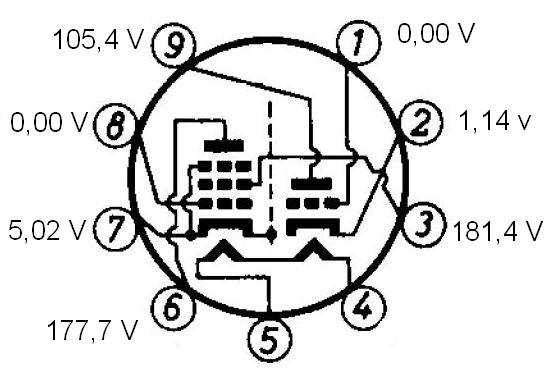

    Ok. Zwiększyłem opornik katody pentody i opornik triody(zastosowanie potencjometrów). Wyregulowałem oporności tak że napiecia rozkładają się następująco:
    Napięcie na siatce triody zmalało do 0,00 V.
    Dynamika układu nieco się poprawiła, ale nadal gdy pogłośnie sygnał wejściowy to dźwiek charczy.
    Układ nie gra zbyt głośno. Czy to jest wszystko co moge z niego wyciągnąć? Czy można jakoś podrasować ten układ aby grał głosniej.
    Napięcia wyglądaja dobrze. Ten układ nie ma dużej mocy - 3 - 4W to maksimum co możesz z niego wyciągnąć. Jak te 5V na katodzie pentody jest uzyskiwane za pomocą większago opornika to możliwe, że po prostu lampa jest zuzyta.Inna rzecz, że 180V napięcia zasilającego to nie jest specjalnie dużo, 50 albo i 100V więcej by pomogło.
