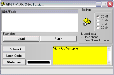

    Kurde z kad wogle wytrzasnoles taki soft? :) z tego co wiem to w tych modelach gd67/68/87/88 zczytuje sie kod. A taki sofcik jak ten to byl tylko bodajze do GD96.
    A probowales jeszcze raz sciagnac locka? tym samym programem? komunikuje sie wogule?

    Mysle,ze na 100% postawi go Multi-box.

    Predzej MultiBoxem niz zwyklym kabelkiem :D

    głupio powiedzieć... ale już masz pozamiatane :( jeśli winmodo nie widzi telefonu ... to niestety trup :( multibox jeszcze nie naprawia tego modelu

    sorki. mój błąd.. jak kiedys szukałem solucji na naprawę ubitego GD67, to multibox tego nie robił :(
    teraz spojrzałem że naprawia, ale tylko boota, co i tak jest sukcesem, mając sprawnego boota, możesz juz spokojnie przeflashować poprzez winmodo

    W komplecie z multi-boxem powinienes miec kabelek bez wtyczki na jednym koncu,z golymi przewodami,on wlasnie sluzy do naprawy boota w Panasonicach.Trzeba to lutowac do plytki,chociaz sa dostepne przystawki do tego.

    tez kiedys wojowalem z nim i nie czytal kodow,ale po zaklejeniu tasma wszystkich stykow oprocz Rx,Tx i GND poszlo bez problemow.
    Probowalem kablekiem oryginalnym i kabelkiem z allegro.
