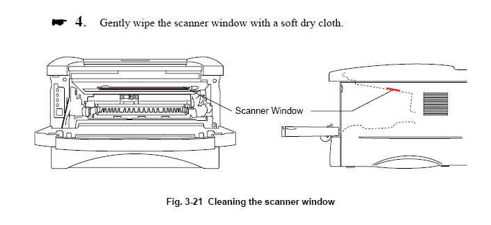

    "czyściłem skaner window i nadal nic" - czy laser?
    Z tego co kojarze to jest to drukarka laserowa a nie urzadzenie wielofunkcyjne.
    Bardzo ciekawy problem... Takie objawy na wydrukach wskazuja na wyeksploatowana listwe bebna. Napisales ze podmieniales beben - caly modul czy tylko OPC?

    Masz rację że to nie jest wielofunkcyjne urządzenie. Dysponuję angielsko-języczną instrukcją i to co czyściłem jest nazwane skanner window. Podaję obrazek w celu wyjaśnienia;) Wymieniałem OPC. Nie mam dodatkowego modułu więc nie mogę sprawdzić całości. Pisząc listwa bębna masz na myśli to co zbiera toner z bębna? Przed chwilą sprawdziłem jeszcze raz obraz na bębnie i jednak kreska jest już na nim.

    Masz odpowiedź - przepuszcza listwa czyszcząca bęben.
    Tak na przyszłość - jeśli chcesz dokładnie sprawdzić czy bęben stwarza problemy czy może układ grzewczy to najlepiej zrobić symulacje. Zatrzymaj wydruk w polowie i bedziesz miał jak na dłoni co jest przyczyna niewłaściwego obrazu na wydruku bądź kopii.
    Teraz wystarczy wymienić moduł bębna i po kłopocie.
