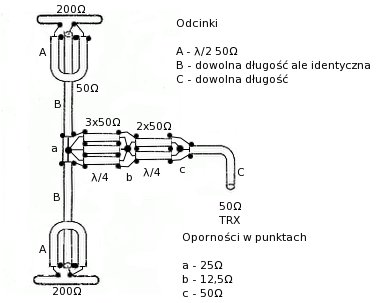

    Zacznę od anteny. Wybrałem anteny Yagi-Uda z dipolem pętlowym ponieważ są one zwarte dla prądu stałego, zatem również dla ładunków statycznych. Oczywiście można zastosować dipole proste, do nich transformatory gamma (trudne do wykonania) lub spinki (dodatkowe styki pogarszające skuteczność) a do niej symetryzatory tyle że 1:1.
    wymiary:
    Nr.    Dł.(m)    Odl. od dipola(m)
    1.      1.026    0.3      reflektor
    2.      1.018    0.0      dipol pętlowy   odl. między środkami rurek - 50 mm
    3.      0.956    0.098  direktor-sp
    4.      0.932    0.513
    5.      0.922    1.126
    6.      0.910    1.830
    7.      0.899    2.555
    8.      0.868    3.245
    - średnica elementów 5 mm
    - długość dipola pomiędzy środkami rurek
    Antena ma oporność 200Ω, Frez około 145 MHz, SWR 1,03 (na skrajach pasma 2m około 1,1), zysk około 18 dBi tłumienie F/B około 23-24 dBi. Direktor sprzęgający "sp" silnie wpływa na oporność falową i częstotliwość rezonansową, można nim dokładnie dostroić antenę.
    Wykonać należy dwie anteny lącząc je synfazowo jak na rysunku poniżej. Odległość pomiedzy nośnikami 2,44m. Wszystkie połączenia wykonać kablem 50Ω. Odcinki "A" to symertyzatory λ/2 4:1 w tym przypadku 200Ω / 50Ω, jeśli dipole będą zaciskami do siebie łaczyć jak na rysunku, w przypadku gdy oba dipole bedą zaciskami do dołu należy zamienić biegunowość jednego z symetryzatorów "A" na przeciwną.
    W z wiązku z tym że nie wiem jaki typ kabla bedziesz stosował, wyliczenie odcinków λ/2 i λ/4 wykonać musisz z uwzględnieniem współczynnika skrócenia "k" dla danego typu kabla.
    λk = 300/f x k
    gdzie: f=145 MHz
    W układzie występują dwa transformatory λ/4. Pierwszy (trzy równoległe odcinki kabla 50Ω) transformuje oporność wypadkową 25Ω równolegle połączonych odcinków 50Ω "B" na opornośc 12,5Ω. Drugi (dwa równoległe odcinki kabla 50Ω) transformuje oporność 12,5Ω na oporność 50Ω.
    Po fazowaniu zysk i tłumienie tył przód wzrosną o około 3 dB
    To w zasadzie wszystko, jak miałbyś jakieś pytania o szegóły daj znać.

    Jaki jest cel transformacji z 25 ohm na 12.5 ohm, a później na 50 ohm ?
    Czy chodziło o to aby pod żadnym pozorem nie użyć przewodu 75ohm,
    czy np. o większą szerokopasmowość (w ten sposób się to raczej nie uda) ?
    Czy transformacja 25 ohm na 50 ohm z odcinkiem 1/4 fali 37.5 ohm
    (dobrane średnice rurek i pręta, izolator powietrze lub 2 równoległe kable
    75 ohm) nie była by lepsza ?
    Każda dodatkowa transformacja (w dodatku na bardzo małe
    lub bardzo duże impedancje) to straty. na UKF dodatkowa indukcyjność
    łączonych 3+2=5 żył środkowych jest nie do pominięcia.
    Problem z łączeniem i odpornością na warunki atmosferyczne.
    Dwa przewody zlutuje się na wprost, trzy w układzie "T" czy "Y". Pięć ?...
    Podwójna transformacja mogła by dać większą szerokopasmowość
    przy przejściach np. 25-37-50 ohm. Można też użyć sprzęgacza
    pierścieniowego (opisane przecież w "Poradniku Ultrakrótkofalowca"),
    co wraz z zamontowanym na jednym z jego portów sztucznym obciążeniem
    będzie zapobiegało wzrostowi SWR na wyjściu do TRX który może być
    wywołany przez ptaki na jednej z anten, oblodzenie itd.

    :arrow: kondensator Kolega chciał sprawdzony układ, więc podałem mu sprawdzony. Masz lepszy sprawdzony pomysł, to mu napisz posta i po sprawie.

    Jak rozwiązałeś połączenie 5 kabli, uszczelnienie, wypełnienie, ekranowanie,
    jakie długości żył środkowych ?
    W zasadzie odpowiedź już padła (Twój schemat+ mój post),
    była też od początku w "Poradniku Ultrakrótkofalowca"...
    Co do PS, tytuł obrazka był podobny :)
  • #16 3888465
    Driver-
    Posty: 2625
    Pomógł: 498
    Ocena: 184
    Oczywiście nie gniewam się :) Masz również rację jeśli chodzi o sprzęgacze kierunkowe są zdecydowanie lepsze od takiego rozwiązania. Pewnie, gdybym robił to teraz użył bym właśnie sprzęgaczy, ale w czasie kiedy to robiłem nie miałem dostępu do książki p. Bieńkowskiego więc posiłkowałem się literaturą jaką miałem, w innej było to dosyć mętnie opisane, a nie miałem czasu na eksperymenty. Nie chciałem też dawać koledze, który ma mało doświadczenia, niesprawdzonego projektu. Jak wiesz sprzęgacze kierunkowe trzeba wykonywać precyzyjnie. Jako obciążenie sztuczne używać oporników bezindukcyjnych z odpowiednim zapasem mocy, na wypadek gdyby powstały nierównomierności w obciążeniu sprzegacza przez anteny, dokąd wyszystko jest cacy na poprniku praktycznie moc się nie wydziela.
    Jeśli chodzi o hermetyczność połączeń kabli to mamy całą gamę różnych środków chemicznych i materiałów pozwalających dokładnie to uszczelnić. Ja jak to robiłem, użyłem gumy samowulkanizującej i co jakiś czas trzeba było uszczelnienie poprawiać. Tych anten już w tej chwili nie mam, zdjołem jakiś czas temu i nie mogę się zebrać aby postawić nowe, chociaż anteny już są przygotowane i czekają w garażu :)
    Połączenia żył robiłem zaginając je pod kątem prostym w odległości mniej więcej jak promień izolacji żyły środkowej. Trzy równoległe kable były połączone tak że żyły środkowe tworzyły wierzchołki trójkąta równobocznego. Połączenia innych kabli starałem się robić jak najkrótsze i na nie szła guma a potem ekran i na to znowu guma sklejona z powłoką kabla.

    Jeśli już jesteśmy przy sprzęgaczach pierścieniowych, to do tego układu anten może on wygladądać tak jak na rysunku poniżej.
    Przypominam że wyliczaniu długości odcinków kabla 75Ω "a", "b1 - b3" należy uwzględnić współczynnik "k" skrócenia kabla, w zależności od typu kabla (patrz wyżej).

    Trzy jednakowe odcinki kabla koncentycznego 75Ω dł. λ/4.
    milkdrinker napisał:
    możecie zdradzić mi w jaki sposób wyliczyć λ ?
    Ok. Wytłumaczę dokładniej. Fale radiowe rozgodzą się z prędkością światła c = 299792458 [m], jeśli podzielimy tą wielkość przez częstotliwość fali f [Hz] otrzymamy dłufość fali λ [m].
    λ = c / f
    To nie wszystko, jako że w innych ośrodkach (materiałach) niż próżnia fale radiowe rozchodzą się wolniej. Z tego powodu producenci kabli podają współczynnik o ile krótsza będzie fala radiowa w materiale, z którego wykonany jest kabel. Współczynnik ten nazywany jest współczynnikiem skrócenia kabla "k", wiec aby długość kabla odpowiadała długości fali radiowej w kablu należy ten współczynnik uwzględnić. Faktyczna długość kabla, odpowiadająca długości fali, może być obliczona ze wzoru
    λk = λ / k
    Zaokrąglając prędkość c do tys. [km] a częstotliwość f do [MHz] otrzymujemy przybliżone wzory: λ=300/f; λk=λ/k [m], które i tak są wystarczająco dokładne.

    Driver, skąd masz długości λ i λ/3 ?
    "Poradnik Ultrakrótkofalowca", str. 344, rys. 3.108.a oraz str.882, rys. 7.27
    Czy jest coś, o czym powinienem wiedzieć ?
    Już trzeci raz mi się zdarza, że pisząc posta o późnej porze coś pokrecę, wniosek - nie pisać jak człowiek jest zmęczony po cieżkim dniu, albo sprawdzić wszysko dwa razy. Dobrze że zwróciłeś uwagę. Przepraszam za zamieszanie. Rysunek zmieniłem.

    Driver- napisał:
    Zacznę od anteny. Wybrałem ...
    wymiary: ...
    8. 0.868 3.245
    - średnica elementów 5 mm - długość dipola pomiędzy środkami rurek
    Zaś ja z kolei dopiero teraz (refleks zaspanego szachisty emeryta...) zauważyłem jeszcze wcześniejszą nieścisłość: antena 8Y wąskopasmowa o długości 1.7lambda nie może mieć naprawdę zysku "18dBi" czyli 15.85dBd, ale najwyżej ok. 11.5dBd. Dopiero przy nośniku długości 2 lambda osiąga się w wąskopasmowych antenach Yagi zysk 12dBd.
    Impedancja anteny, jej dopasowanie, projekt, wykonanie i w efekcie końcowym wynikowa sprawność (w %) to jedna sprawa, a zysk (w dBd) wynikający z charakterystyki kierunkowej to druga sprawa.
