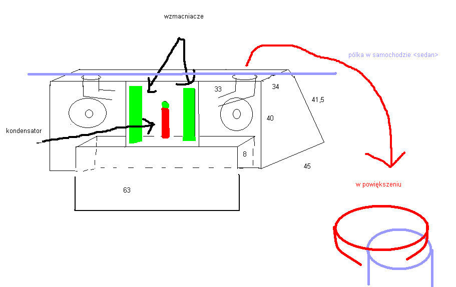

    jak w temacie..... wymyslilem sobie taka skrzynie jak na rysunku poniżej...
    mało czytelne ale głównie rozchodzi mi się o b-r.... jak widać troche ten b-r nie zgrał mi się z otworami w półce po fabrycznych głośnikach i teraz nie wiem czy nie będzie to aż tak kolodowało z dzwiękiem i pracą głośników....
    pytanie moje jest takie: Czy przy lekko zaokrąglonych otworach po tych głośnikach nie będzie słychać "świstów" powietrza ?

    wiesz mnie moze martwic to ze max12 dosc duze cisnienie wytwarza i te podmuchy moze byc słychac własnie przez ta krawedz w połce ktora koliduje z otworami BR. W razie czego zawsze mozna otwory w połce troszku poszerzyc i bedzie git

    ale wtedy jak poszeżę to musze sie liczyc z tym ze strojenie sie zmieni tak ?
    i wtedy to bedzie kwestia dlugosci rurki.... bozastanawialem sie tez nad takzwana kibel rurą... ona ma fi 110mm i moze z tego zrobic b-r ?:P

    ale mi chodzilo oto by otwory w polce fabryczne jakos poszerzyc i nei bawic sie ze srednicami w skrzyni jak juz masz to zrobione. BR mozna przedluzac rurami PCV oczywiscie :) najlepiej by z obu ztron byly lejkowate:)

    nie no w blasze nie moge ciac bo akurat trafilo sie tam wzmocnienie podszybia ;/ dlatego musze cos wykombinowac z tym b-r... ale najpierw poskladam to w calosc i zobacze jak zagra :D
