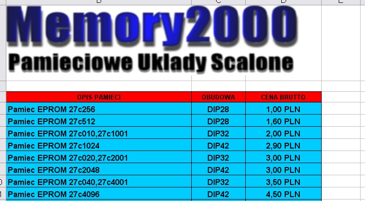

    :arrow: Acula
    Znalazłem pod tym adresem, cennik pamięci
    http://republika.pl/memory2000/
    i z niego wynika że 27C512 kosztuje ........ 1.60 zł.
    robi się ciekawie, bo 74154 kosztuje 4 zł/szt.
