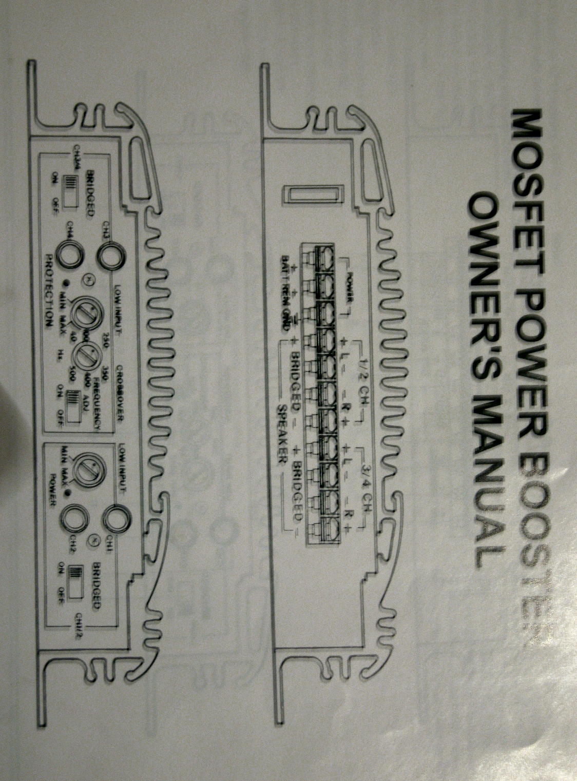

    Właśnie nabyłem wzmacniacz tonsil ws 600 I teraz mam mały dylemat.
    Otóż nie wiem jak zmostkować go na 2x150W i 1x300W
    Czy ktoś może mi powiedzieć pod który kanał to sie wpina subwoofer.
    Przy dotychczasowym podłączeniu gra dosyć słabo. jakby było to tylko 150 wat
    Ps. Jeszcze jedna sprawa
    Czy trzba kupić rozgałęziacz RCA, bo z radia ma tylko 2 kanały a tam jest na 4. Jeszcze nie zamontowałem drugich głośników pod wzmacniacz, na razie chodzą pod radiem (ale dusza się).
    Czy bedę potrzebował rozdzielić sygnał na 4 kanały
    Dziękuje za pomoc z góry
  • #11 3930573
    crazy_88
    Posty: 7929
    Pomógł: 1008
    Ocena: 165
    mostek robisz poprzez podłączenia plusa z jednego kanału do plusa głośnika i minusa z sąsiedniego kanału do minusa głośnika.
  • #12 3930662
    al12
    Posty: 141
    Pomógł: 2
    Nie wiem czy w tym wzmacniaczu to tak sie robi (+1i+2 z 1-i2- )
    Zobaczcie sami

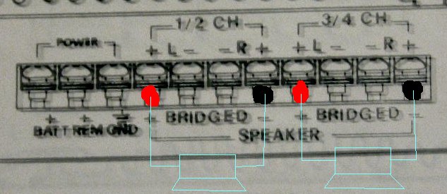

    crazy_88
    Posty: 7929
    Pomógł: 1008
    Ocena: 165
    al 12 tak jak zaznaczyłem na twoim obrazku:)

    Kurcze nie o to mi chodziło. :D
    Muszę podłączyć 1 sub i 2 elipsy (czyli rozwiązanie 2x150W i 1x300)
    Dziś podłączyłem tylko kanały 3 i 4 do sub. i tylko na 3 kanał i gra słabo.
    problem jest w tym że nie wiem jak zmostkować 1x300. W isntrukcji podali jak ustawić te pstryczki natomiast nie powiedzieli gdzie wczepić kabel.
    tutaj jest problem
  • #15 3930735
    crazy_88
    Posty: 7929
    Pomógł: 1008
    Ocena: 165
    To jaki problem podłączyć elipsy pod jeden kanał każda , a suba puścić z mostka tak jak zaznaczyłem na rysunku?

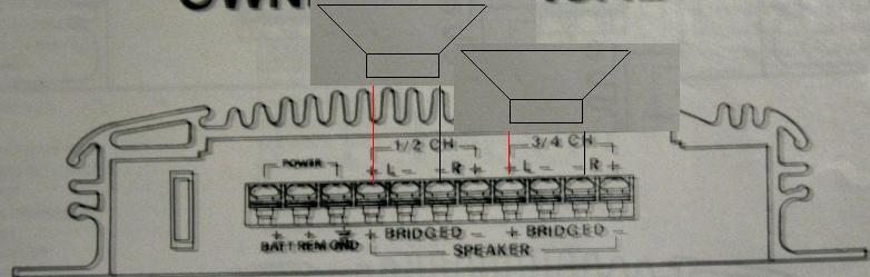

    al12
    Posty: 141
    Pomógł: 2
    MOTYLA NOGA. Nie obyło sie bez zmostkowania całego wzmacniacza.
    Kurde myślałem ze starczy jeszcze na elipsy.
    Niestety cała moc poszła na tubę. Wyminiłem kabel na grubszy i musiałem dokupić rozgałęziacze RCA.
    Powie ze teraz gra w miarę, ale mogło by zagrać o 10 % lepiej. Nic nie zrobie
    • Czy głośnik 8Ω zadziała z zmostkowanym wzmacniaczem Tonsil WS600? IMG_3185.jpg (62.92 KB) Musisz być zalogowany, aby pobrać ten załącznik.

    PTOLEK czy mógłbyś zaznacyć mi to na zdjęciu jak powinno sie zmostkować dokładnie ten wzmacniacz zeby uzyskać największą moc tylko na sub.
  • #27 3935690
    Ptolek
    Poziom 36  
    Posty: 3224
    Pomógł: 318
    Ocena: 271
    Według mnie tak jak na zdjęciu, przecież tak są właśnie oznaczone zaciski (tylko musisz przełącznikiem BRIDGE zmostkować - ustawić na ON).
    Nie da się uzyskać większej mocy niż z dwóch zmostkowanych kanałów.
    Jak podepniesz subwoofer pod jeden mostek, to drugie dwa kanały pozostaną niewykorzystane.
