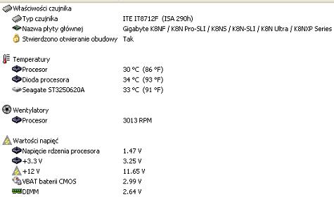

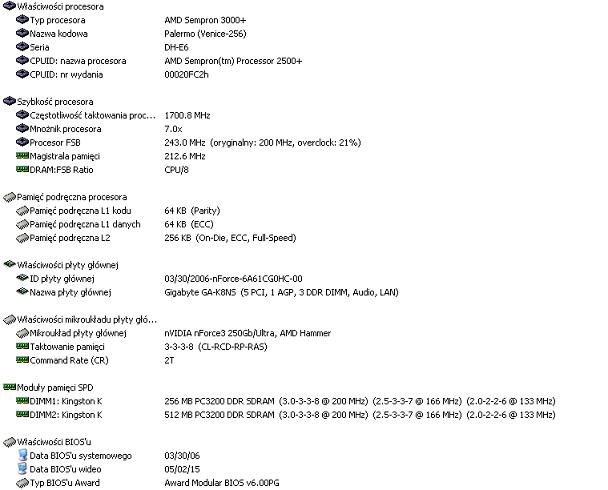

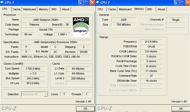

    witam posiadam Semprona 2500
    Gigabyty K8NS
    ddr 768MB
    350WAT
    podkręciłem o 21%
    grzeje się tak na poziomie spoczynek 30C praca 38C
    napięcie CPU +7,5V
    ram +0,1V
    FSB 243 x 7 mnożnik oczywiście zablokowany
    przy 244 i zapewne wzwyż zawiesza się lub nie chce się załadować system czy mogę z tego coś jeszcze wykręcić teraz jest o 21% prze taktowany to jakieś ok.300MHz i czemu nie zmienia mi się jego nazwa w właściwościach mojego komputera?

    Według mnie napięcie na linii 12V jest za niskie sprawdź multimetrem jak to wygląda naprawdę podczas obciążenia.

    napięcie CPU +7,5V
    powinno być +7,5% w stosunku do standardowego vcore :D
    zmieniałeś dzielnik pamięci, bo może one nie wyrabiają.
    mnożnik HTT ustaw na 3x

    cpu / ram rotio przestawiłem z 2.00 na 1.83 przy 2.0 było lipnie wszystko padało przy fsb 235

    zmieniłem HT na 3x ale przy większym podkręceniu niż FSB 243 przy 244 działa już niestabilnie to się zawiesza to się resetuje.

    spróbuj ustawić Command Rate (CR) na 2T w timingach pamięci,
    ustaw mniejszy dzielnik pamięci,
