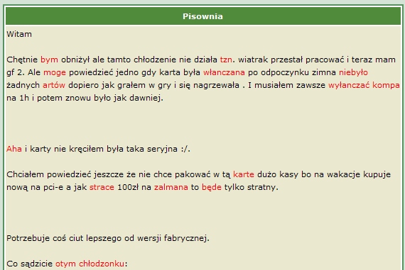

    Po raz kolejny apeluję!
    Czy kolegę te błędy nie rażą?
    Proszę poprawić również określenia slangowe !
    Dziękuję ...

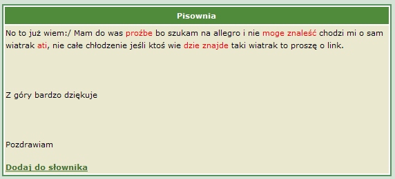

    - stosuj duże litery zaczynając zdanie[/size]
    Dziękuję ...
