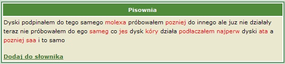

    Dyski podpinałem do tego samego molexa próbowałem pozniej do innego ale juz nie działały teraz nie próbowałem do ego sameg co jes dysk kóry działa podłaczałem najperw dyski ata a pozniej saa i to samo
