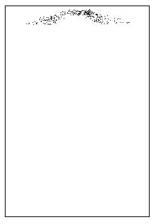

    Mam następujący problem.
    Drukarka w pełni sprawna, ale...
    Przy druku dwustronnym pojawia się na górze strony zabrudzenie.
    Jest szersze niż rolka pobierająca papier (ta szara). W miarę im więcej stron się drukuje tym większe, szersze i bardziej widoczne jest to zabrudzenie.
    Zabrudzenie jest na górze strony (od krawędzi, szerokość około 1cm). Co ciekawe na pierwszej stronie się nie pojawia, tylko na kolejnych.
    Zaznaczam - dzieje się tak tylko przy druku dwustronnym.
    Tzn np: drukuję dokument który ma 100 stron. Najpierw drukuję strony nieparzyste, potem drukuję parzyste. Zabrudzenie jest widoczne na stronach parzystych, czyli tych drukowanych przy drugim przebiegu.
    Jest tylko jeden drobiazg - testowałem to na 4 drukarkach - HP 1020, HP 1018 x 2 i HP 1010. I wszystkie dają ten sam efekt. Więc może bardziej to wada konstrukcyjna. Myślę, że problem występuje tylko przy drukowaniu drugiej strony, bo po przejściu raz przez drukarkę jest lekko zawinięty i deformowany od wysokiej temperatury pieca. Myślę, że z tego powodu kartka przechodząc przez drukarkę jeszcze raz dotyka nie tam gdzie powinna. Tylko gdzie dotyka?
    Czy ktoś wie jaka jest tego przyczyna i co z tym zrobić?

    No dobrze, ale dlaczego efekt pojawia się tylko przy druku dwustronnym i tylko przy drugim przebiegu? Jak się drukuje jednostronnie to nie ma takiego problemu (ani na jednej ani na drugiej stronie kartki).
    Dołączam zdjęcia.
    Na pierwszych dwóch widać zabrudzenie na kartce.
    Na ostatnim jest poglądowy rysunek jak to wygląda.
    Jaki efekt jest na jednej z drukarek. Na innej zabrudzenie jest, ale w prostej lini poziomej a nie po łuku.

    Sądząc po skanach to te zabrudzenia powoduje rolka pobierająca papier.Dla sprawdzenia proponuję mały test,weź kilka kartek już wydrukowanych jednostronnie,połóż je drukiem do dołu a górną kartką dociskając przejedź po następnej.Też Ci zostawi ślad.To jest efekt docisku rolki podczas pobierania papieru.
    A druga rzecz to sprawdź wydruk podając pojedyńcze kartki przez pod.ręczny,nie powinno być żadnego śladu.

    Rację ma Sir Charles.
    Rolka pobierająca papier rozmazuje wydruk na następnej kartce. Problem w tym, że efekt nie do końca zależy od proszku. Efekt powstaje zarówno na moich regenerowanych tonerach, na innych zamiennikach jak i na tonerze orginalnym. Występują tylko nieznaczne różnice.
    Różniece widać również na różnych papierach.
