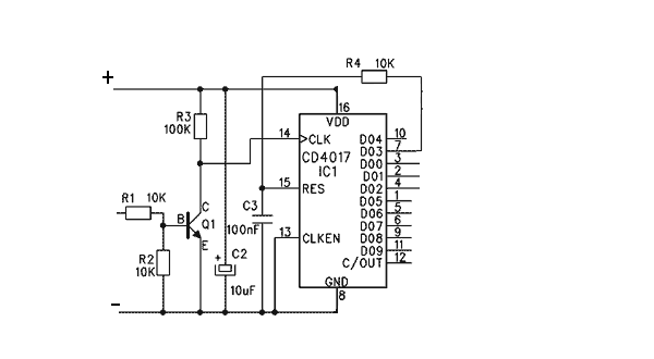

    witam wszystkich
    zapytam czy ktoś posiada taki lub podobny schemat urządzenia jak w opisie poniżej
    chcę zbudować przelącznik zawierający trzy przekaźniki sterowane jednym przyciskiem chodzi o to by każde kolejne naciśnięcie przycisku zalączalo przekaźnik kolejny a wylączalo jednocześnie poprzedni troche pogmatwalem ale może ktoś zrozumial :wink: chcę to wykorzystać do budowy sterownika bramy sterowanej pilotem jednokanalowym

    Oto schemat. na T1 podajesz sygnal sterujacy. Przekazniki laczysz do D00, D01 i D02 (przez tranzystory oczywiscie).
    • Schemat przelącznika impulsowego z trzema przekaźnikami na jeden przycisk schema.gif (13.48 KB) Musisz być zalogowany, aby pobrać ten załącznik.

    dzięki za ukldadzik już go robię :D
