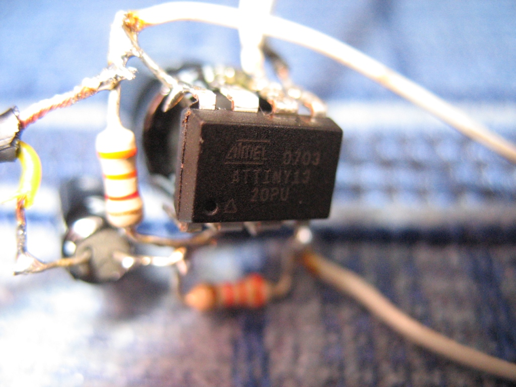

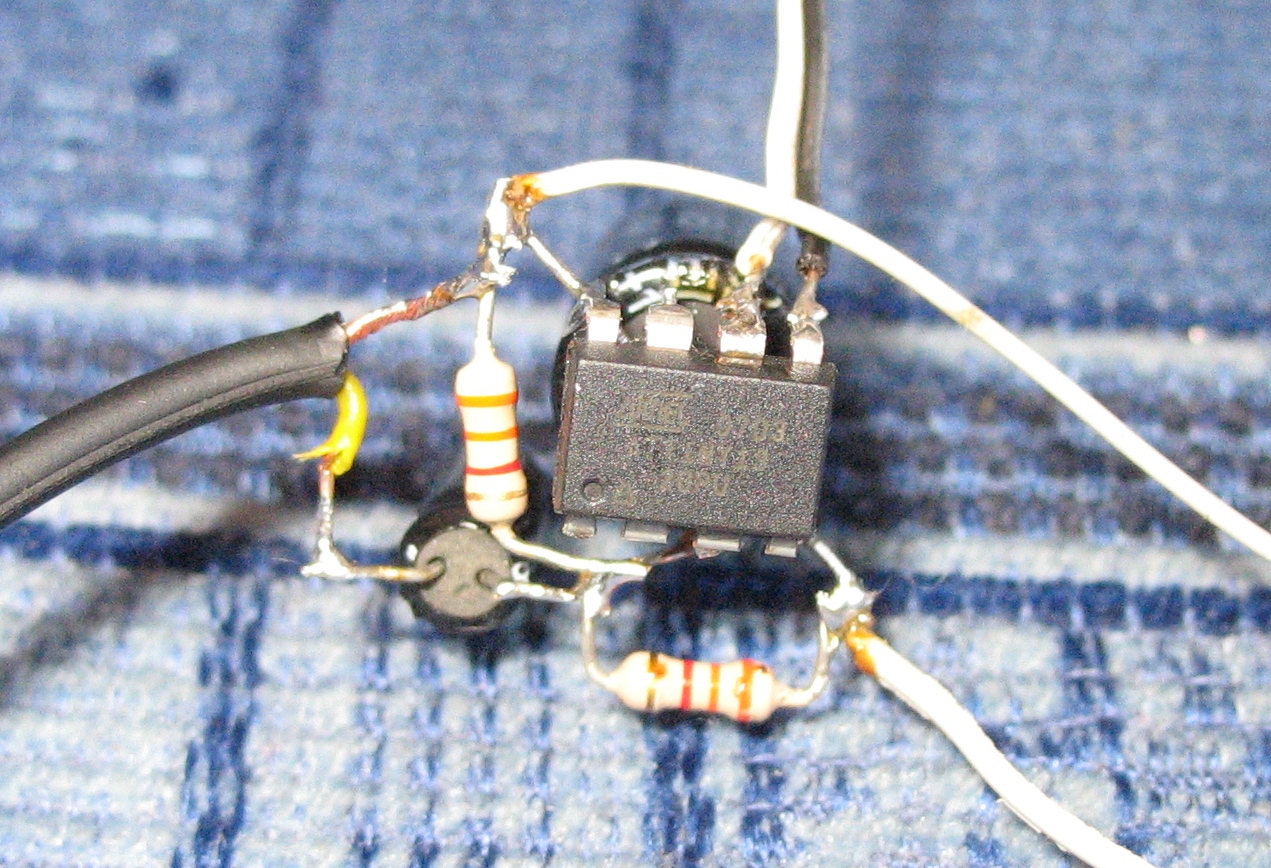

    Chyba zbyt dosłownie wziąłem do siebie stwierdzenie, że na procesorze można zrobić wszystko :D.
    Kiedyś kupiłem kilka sztuk ATTINY13 i nie miałem za bardzo pomysłu na ich wykorzystanie aż wczoraj wieczorem przy piwie wpadłem na szalony pomysł wykonania na jednym z nich wzmacniacza mocy.
    Po krótkim namyśle i kilku wyliczeniach okazało się to całkiem realne :).
    Idea polega na z kwantowaniu sygnału audio wbudowanym przetwornikiem AD i wysterowaniu sprzętowych PWM'ów. Kanały PWM sterowane są różnicowo tzn. jak na 1 współczynnik wypełnienia się zwiększa to na 2 zmniejsza. Głośnik podłączony jest bezpośrednio pod porty procesora. Tak powstała w pełni funkcjonalna końcówka mocy w klasie D.
    Uprzedzam przyszłe pytania. Nie wiem jakie jest pasmo przenoszenia i moc a tym bardziej zniekształcenia. Na ucho pasmo jest ok 10-15 kHz i moc kilkaset miliwatów.
    Zalety:
    - prosta konstrukcja (dosłownie 4 elementy)
    - duża sprawność
    Wady:
    - mała głębokość skali (ze względu na 8 bitowy PWM max 40dB)
    - trochę słychać "pracę procesora" w głośniku
    Program sterujący napisany w Bascom'ie:
    $regfile = "attiny13.dat"
    $crystal = 9600000
    Dim Temp As Iram Byte
    Config Pinb.0 = Output
    Config Pinb.1 = Output
    Tccr0a = &B10100011   'PWM
    Tccr0b = &B00000001
    Didr0 = &B00010000    'ADC
    Admux = &B00100010
    Adcsrb = &B00000000
    Adcsra = &B11101000
    On Adc Adc_int
    Enable Interrupts
    Do
    Loop
    Adc_int:
    Temp = 255 - adch
    Ocr0a = Adch
    Ocr0b = Temp
    Return
    Wysyłam też zdjęcie i krótki filmik z działania programu :)
    Wzmacniacz audio na... AVR?
    (przesterowanie które słychać na filmie to przesterowanie mikrofonu w aparacie :) w rzeczywistości brzmi czyściej)
    Projekt nie ma chyba większego praktycznego zastosowania (a może jednak :) - wszystko zależy od waszej wyobraźni :) ) ale jak najbardziej może być dalej rozwijany, w AVR'ze zostało jeszcze dużo miejsca i czasu procesora :)

    Uau, ale to absolutnie uau. Serio zaskoczyłeś mnie totalnie.
    Teraz tylko daj wyjścia PWMów na tranzystory MOS i postaraj się bardziej wyżyłować uC, a będziesz miał normalny, prawdziwy koniec mocy w klasie D. 8bitowy przetwornik to nie tak mało, wystarczy do tej roboty, gorzej z częstotliwością PWMa - no właśnie, jaka jest?

    Niestety mylisz się, 8 bitów to jest bardzo mało i przy zmniejszeniu sygnału wejściowego bardzo szybko rosną zniekształcenia. PWM działa na częstotliwości ok 75kHz. I jak pisałem projekt traktuję tylko jako ciekawostkę ;)

    Przedstawiam idee mojego wzmacniacza, może przebiegi czasowe rozjaśnią sytuację:
    Co do programatora to wersja demo bascoma i "Sample Electronics programmer" (podłączasz procek prawie bezpośrednio pod LPT ) :)
