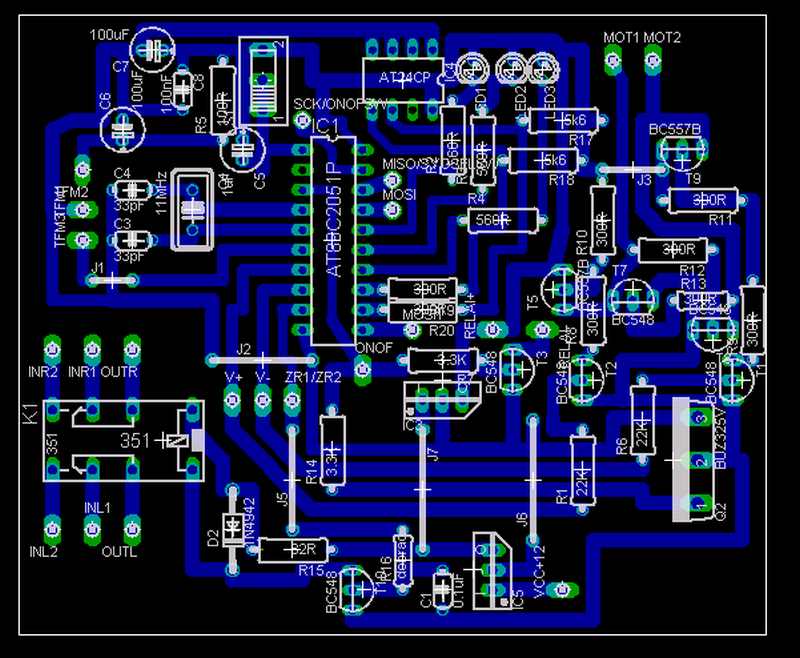

    Witam poraz kolejny.
    Z pomocą paru forumowiczów udało mi się skutecznie uruchomić zdalny sterownik do mojego symasyma. Jest to układ oparty na mikrokontrolerze at89s2051 oraz pamięci eeprom 24C04.
    Układ wykonawczy, to h-mostek (do sterowanie silnikiem potencjometru) oraz dwa przekaźniki, do załączania wzmacniacza i sterowania dwoma wejściami.
    Całość zasilam z osobnego transformatorka na 12v
    Nie liczyłem dokładnie ile mnie to wyniosło, ale myślę, że pomijając programator, za części elektroniczne łącznie z przekaźnikami liczyć można koło 30 zł.
    Układ działa z dowolnym pilotem nadającym w kodzie rc5. Oczywiście na początku należy nauczyć go komend.
    Po drodze miałem parę problemów. Przede wszystkim związanych z obsługą eeprom, jak mówiłem z pomocą życzliwych forumowiczów udało mi się je rozwiązać
    Poniżej zamieszczam schemat i płytkę.
    Gdyby układ kogoś zainteresował chętnie odpowiem na pytania.

    Mam glupie pytanie. Jakie jest zadanie tego eeprom-u?
    Takie mikrozastrzezenia:
    - projekt plytki wydaje mi sie bardzo chaotyczny,
    - czy C7 i C8 sa kondensatorami odsprzegajacymi? Jesli tak, dlaczego sa tak daleko od uC i EE?

    Mam uwagę do schematu.
    Schemat tutaj zamieszczony jest idealnym "antyprzykładem", tzn. przykładem, jak nie rysować schematów. Z rozstawienia elementów nic nie wynika (poobracane tranzystory, połączenia pod układem scalonym, itp.), trzeba szukać co i jak. Natomiast brak oznaczenia węzłów za pomocą kropek, to już masakra. Nie wiem, w jaki sposób to rysowałeś, bo eagle standartowo wstawia kropki.
    Proponuję popracować nad rysowaniem schematów, gdyż w tej postaci są one nieczytelne.

    Hmmm. Mnie nie wstawia. Pewnie chodzi o ustawienia.
    Pewnie też masz racje, że nie jest to jakiś ramowy przykład, i że tak nie powinno się rysować. Miałbyś gdyby to była moja profesja. Nie jest jednak. To jest dopiero drugi zaprojektowany przeze mnie układ, i na pewno daleko mi do profesjonalizmu. Faktem jednak jest, że moim założeniem było zaprojektować wykonać układ , który będzie sprawny i który nie będzie jakimś kitem czy jego klonem.Myślę, że mi się udało. A może nie do końca czytelny układ, czy jak to ktoś określił, chaotyczna płytka (jeśli ktoś potrafi lepiej upchać tyle elementów na jednostronnej to zazdroszczę mu) nie jest czymś co spędza mi sen z powiek. Ścieżki są na dole i ich nie widzę, schematu oprawiać w ramki nie planuje, a bezbłędnie działający układ daje mi na prawdę sporo satysfakcji.
    pozdrawiam

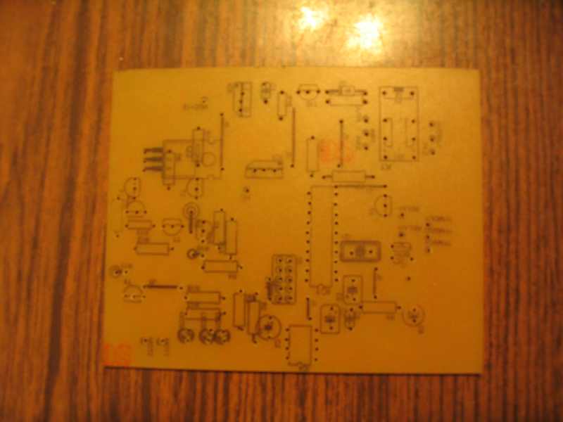

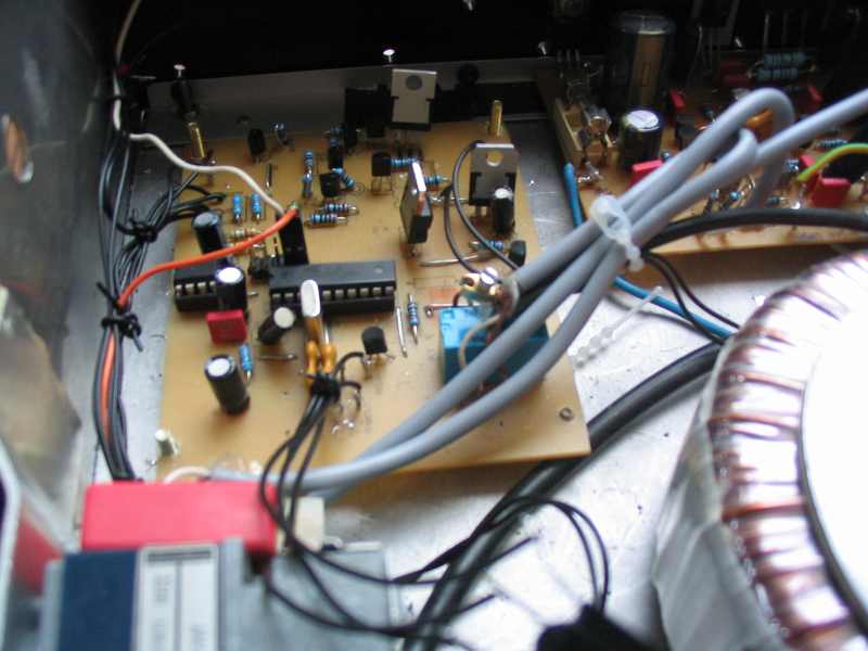

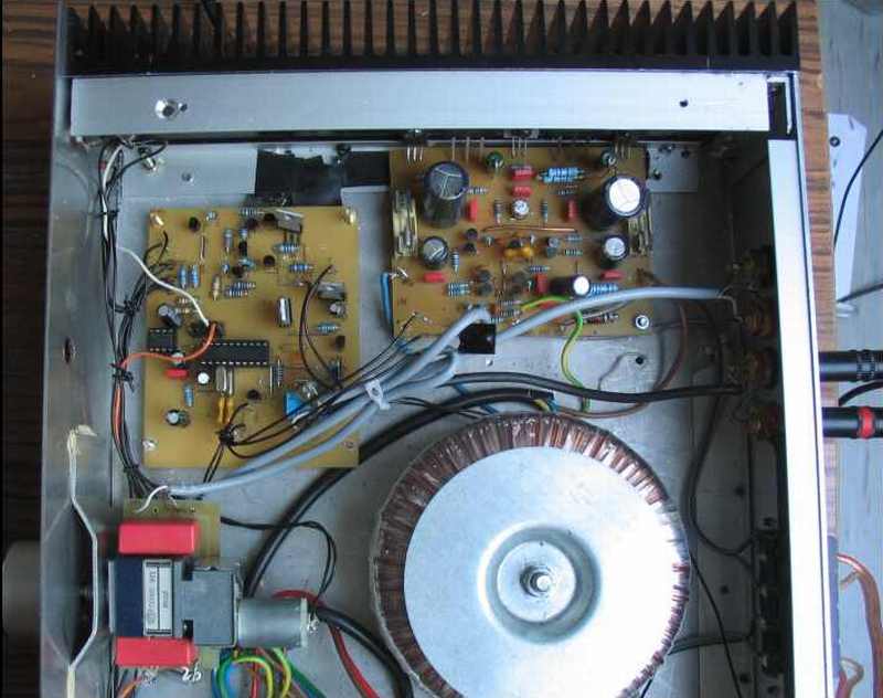

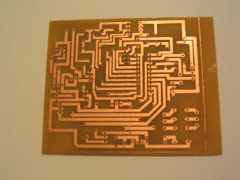

    witam ponownie. Wkurzała mnie troche ta plątanina kabli, więc zmodyfikowałem jeszcze nieco układ i przelutowałem go jeszcze raz. Modyfikacje polegały na wyeliminowaniu zbędnych rzeczy z poprzedniej wersji, umiejscowieniu złącza ISP na płytce, wyprowadzeniu wolnych pinów, tak aby w przyszłości można ewentualnie je bezproblemowo wykorzystać.
    Wygląda to teraz mniejwięcej tak:

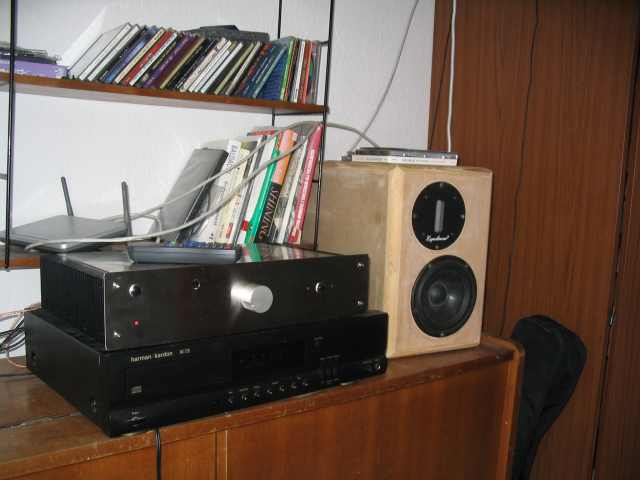

    1. Płytka w moim wykonaniu
    Zdalne sterowanie wzmacniacza audio V1.1
    2. Stwierdziłem że z opisami szybciej się montuje
    3.To sam polutowany układ
    4.A tak wygląda teraz zamontowany
    5. A tak poskładany
