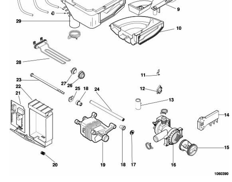

    Wymieniłem pompę wodną (spaliła sę) na inną używaną.
    Wyskakuje błąd F05.Tylko teraz problem polega na tym,że ta pompa ciągle chodzi,nawet przy napełnianiu bębna.Może być ta pompa też uszkodzona,czy problem tkwi gdzie indziej??Pralka stała całą zimę w niegrzanym domu,ale była pozbawiona wody,żeby nic nie rozsadziło w zimę.POMOCY :cry:

    Pompa jest dobra tylko jak ta stara się paliła mogla uszkodzić sterowanie na programatorze (moduł) sprawdź na module czy nic sie nie spaliło .

    Moduł?Czyli chodzi o tę "gałkę" którą się kręci tak?

    Witam możliwe że podczas uszkodzenia pompy uległ również uszkodzeniu moduł a konkretnie element sterujący pompą prawdopodobnie triak wygląda to jak tranzystor i w tej chwili jest tylko kawałkiem drutu popatrz po przewodach jakie idą do pompy i na moduł a potem po ścieżce drukowanej dojdziesz do triaka wymień go powinno pomóc

    Wyciągnąłem ten moduł,ale nic tam nie ma nadpalone.Może wcale nie musi tak wyglądać ?Czy ktoś może mi napisać jak ten triak wygląda?Albo jakieś zdjęcie PLEASE :D

    Witam triaki do sterowania pompą wyglądają jak tranzystory tzn mają 3 nóżki on wcale nie musi być spalony w widoczny sposób może mieć zwarcie bramki
