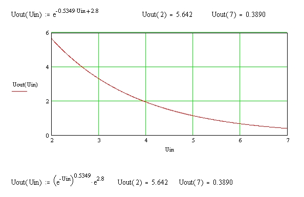

    Witam. Szukam jakichs przystepnych materiałów na temat wzmacniacza alogarytmujacego. Moj problem polega na tym ze mam takie rownanie
    Uout=exp(-0,5349*Uin+2,8). Zakres Uin to 5-7 V wiec dosyc waski. Wiem ze mozna to zrealizowac za pomoca wlasnie wzmacniacza alogarytmujacego niestety nic nie moge znalezc na ten temat w internecie. Jesli ktos ma jakies pomysly jak sie z tym uporac to b. prosze o pomoc.

    policzyłem sobie zakres przeciwdziedziny Twojej funkcji i sporządziłem jej wykres, zobacz:
    Jak zrealizować wzmacniacz alogarytmujący dla równania Uout=exp(-0,5349*Uin+2,8)?
    Napisałem też dwie (nad i pod wykresem) alternatywne postacie tej funkcji.
    Ta druga jest chyba możliwa do realizacji na jednym wielofunkcyjnym układzie analogowym produkowanym kiedyś przez Burr Brow a wchłoniętym kilka lat temu przez Texas Instruments.
    Poszukaj tam: http://www.burr-brown.com/
    Alternatywą są produkty od Analog Devices, zobacz: http://www.analog.com/en/
    Niestety, ale nie mam czasu, by poszukać konkretnego, a pasownego Tobie modelu układu.

    wuda84 napisał:
    Hejka. Dzieki za odpowiedz. Zgadza sie tak mniej wiecej wyglada przebieg tej funkcji chodzi ale nie o to mi chodzi. Jest to projekt w pspice ktory musze wykonac na studiach dlatego tez nie moge sie poslugiwac zadnymi gotowymi elementami tylko je sam zaprojektowac.
    to wtedy będzie to kiepski model i akademicki przykład, ale jak znajdziesz na stronie Burr Brown teorię (kiedyś tam była), to wiele możesz z tego skorzystać.
    wuda84 napisał:
    Jestem pewny ze mozna ta funkcje przedstawic za pomoca wzmacniacza alogarytmujacego.
    Niestety ale na pojedyńczym układzie tego nie zrealizujesz.
    Przecież masz tam (druga postać zapisu) podwójne potęgowanie i potem mnożenie tego wszystkiego.
    wuda84 napisał:
    Mam nawet jego schemat jesli komus sie to przyda. Nie mam po prostu pojecia jak dobrac parametry tego wzmacniacza tak aby spelnial on zadana przeze mnie zalezonosc.
    Pod tym linkiem mozna znalezc schemat ukladu alogarytmujacego z ktorego ja chce skorzystac:
    http://158.75.102.2/~leszek/alog.jpg
    Kiedyś (kiedy za Komuny nie można było kupić gotowego) coś podobnego projektowałem na UL1111N i µA741A i badałem praktycznie wykonany model, ale bez utrzymania stałej temperatury złącz P-N (grzanie i kontrola temperatury struktury UL1111N), to zapomnij by to poprawnie działało.
    Poszukaj książki; Kulka Z., Nadachowski M.: "Wzmacniacze operacyjne i ich zastosowania cz. 2 relizacje praktyczne" WN-T Warszawa 1982 z serii USE (Układy i Systemy Elektroniczne).
    Poza tym, to wzory Ebersa - Molla dla złącza P-N su to nieodzowne.
