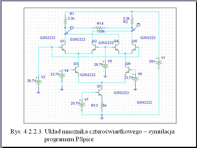

    witam, ja mam podobny problem, tylko że mój mnożnik ma na wyjściu dawać napięcie nie większe niż 2V
    Cos tam już popatrzyłem i w sumie to nawet mam jakiś schemat
    Wybór metody do budowy czteroćwiartkowego mnożnika napięcia - wskazówki
    I teraz to byłbym wdzięczny jakby mógł mnie ktoś odesłać do jakiejś książki albo stronki, gzdie mogę znaleźć coś na ten temat, w sensie projektowym.
    Tak jak kolega, nie szukam gotowca, tylko sam chciałbym to zrobić, ale nie bardzo wiem jak to dalej rozwinąć ;/
