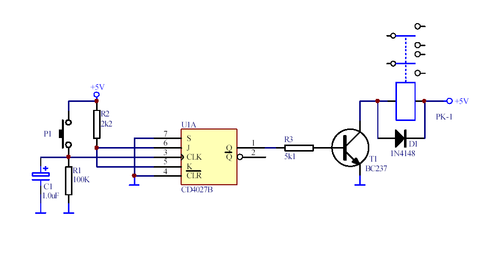

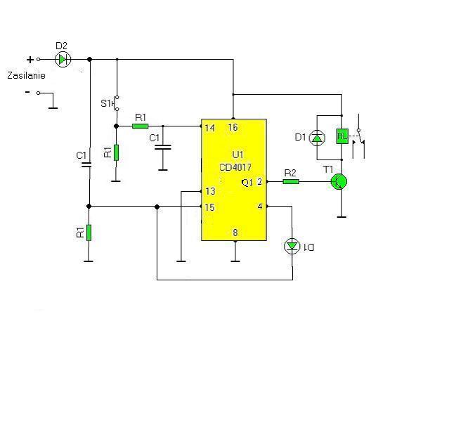

    Przez noc przerobiłem wiele schematów na układach Cd... i wszystkie maja cały czas stan wysoki na wyjściu a jeśli nacisnę przycisk niski a po poszczeniu znów wysoki.. nie otrzymuje opisanego efektu;/ przykładowy schemat który wykonałem..

    Faktycznie jest wiele schematow, ktore realizuja taka funkcje, ale robiac je nalezy zdawac sobie sprawe ze zjawisk jakie zachodza w nich.
    Bez tej wiedzy mozesz jedynie skopiowac inny uklad bez mozliwosci jego modyfikacji.
    Z grubsza chodzi o to ze przycisniecie przycisku generuje cala serie krotkich impulsow ( odbic ) , ktore nalezy zamienic na pojedynczy impuls.
    Do tego celu sluzy uklad odklocania na wejsciu. Moze on byc wykonany jako uklad calkujacy ( RC ) lub na jakiejs elektronice.
    Dobrym ukladem moze byc multivibrator monostabilny ( NE555, 74121, 74123, etc. ) lub uklad przerzutnika RS na dwoch bramkach logicznych.
    Za takim ukladem po nacisnieciu przycisku dostajesz dobrze wygladajacy przebieg prostokatny.
    Dopiero ten przebieg mozna podac na wejscie zegarowe dwojki liczacej ( przerzutnik T - czyli zapetlony D ) .
    Taki uklad bedzie zmienial stan kazdorazowo po nacisnieciu przycisku, niezaleznie od tego ile odbic faktycznie bedzie ten przycisk generowal.
    To nie takie trudne.
    Osobiscie odradzam uklad RC, gdyz jest niepewny a i wejscia zegarowe maja swoje wymagania co do ksztaltu sygnalow sterujacych.

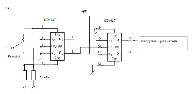

    Ponizej masz narysowane na CD4027 - bo jak widze masz takie.
    Na Twoim rysunku przekaznik podlaczasz do "-5V" a powinno byc do "+5V" .
    Jesli to nie przeoczenie w grafice to popraw swoj uklad.
    Uklad wyjsciowy ( tranzystor + przekaznik ) jest niezmieniony i podlacz go do wyjscia Q lub !Q prawego przerzutnika wedle uznania .
    Nie chcialo mi sie juz rysowac tej czesci ukladu.
    To dziala na 100%.
    Przelacznik ma byc taki by w jednym polozeniu dolaczal zasilanie do wejscia Sd2 a w drugim do Cd2.
    Jesli chcesz miec prostszy przelacznik to zastap uklad RS ukladem monostabilnym o odpowiednim tau.

    i nadal mam problem. zmontowałem dokałdnie tak jak jest n a schemacie i tylko scalak sie grzeje a dioda (zamiast przekaznika) swieci leko a przy przycisniesiu przycisku zapala sie chwilowoo a potem gasnie. zasilanie mam dobre i wsztko wedle schematu nawet nowego 4027 dałem tez nic nie dało. kurde nie wiem co robic a bardzo mi zalerzy na tym ukałdzie. mam ogólnie pojecie o elektronice na poziomie podstawowym i wiem ze robie wsztko dobrze.. pomocy.

    Podlacz Twoj LED poprzez jakis opornik do wyjscia pierwszego przerzutnika i patrz czy reaguje na przycisniecia .
    Jesli to nie dziala to sprawdz czy sam przycisk dziala poprawnie.
    W tym ukladzie mozesz dac zasilanie wieksze niz +5V. Uklad wytrzymuje do +15V a nawet do +18V , ale trzeba byc ostroznym przy wyzszych napieciach.
    Sprawdz tez zasilanie Twojej kostki i ewentualne zwarcia.
    Na pinie #8 ( Vss ) ma byc masa , a na pinie #16 ( Vdd ) ma byc dodatnie zasilanie ( +5V ). Jesli scalak Ci sie grzeje to jest prawdopodobne, ze masz zasilanie zle podlaczone do ukladu albo zwierasz ktores wyjscie do zasilania lub masy.
    Typowy prad zasilania tego ukladu powinien wynosic ponizej mikroampera, a wiec o grzaniu nie ma mowy.
