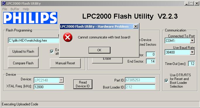

    Mam problem z wgraniem programu na procesor, z połączeniem sie z nim. ARM LPC2148 Philips na płycie startowej EVBlpc213x/4x. Próbowałem się podłączyć do niego za pomocą JTAGu i programem arm_crossworks_1_6_win ale nie wiem dokładnie jak go używać;/, również połączenie za pomocą REsa nie powidło sie;/ Program w wersji LPC2000 Utiliy 2.2.0 nie zawierają tego procesora i wyskakuję błąd z połączeniem, natomiast nowsza wersja v2.2.3 obsługuje ale w polu device nie moge nic ustawić (tak jak by bylo zablokowane ale widać co można wybrać) i jak daje read Device -> bład z komunikacja w z płytą. Bardzo, bardzo proszę o pomoc... jak można go uruchomić zęby można było coś do niego wgrać;-)

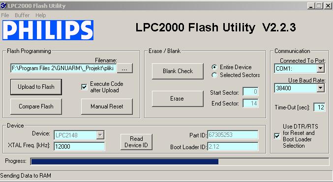

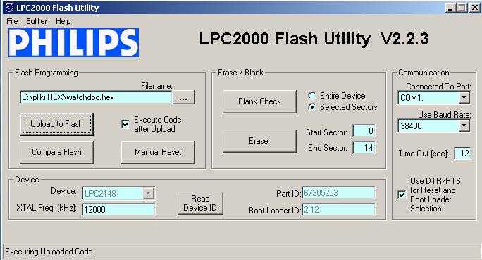

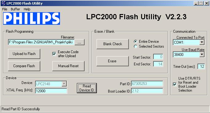

    nie mam problemu z programowaniem lpc2148 za pomocą rs-232.
    parametry time-outu dobrałem doświadczalnie.
    jedyny problem to jak wgram program testowy watchdog, za żadne skarby nie moge siepowtórnie połaczyć.
    Pomaga dopiero odłączenie zasilania, chyba ten program jest zle napisany.
    ale po tej operacji odczytuje Id i programuje ponownie bez problemu.
