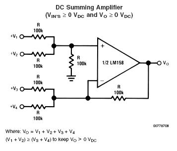

    OK, nie ma, ale czy to oznacza, że nie mogę na LM358N zrobić sumatora jak na zwykłym WO?
    Chodzi mi o taki układ jak przedstawiony w załączniku (tyle, że mój wzmacniacz to 1/2 LM 358N a nie 324)...

    Jest to wzmacniacz odwracający. Tak możesz zrobić przy zasilaniu symetrycznym lub z pływającą masą. W nocie z drugiego linka, na stronie 3 jest podane "split supplies".
    Pzdr.

    Wzmacniacz próbuje wymusić na wyjściu napięcie ujemne względem wejścia nieodwracającego. Sam wzmacniacz nie wytworzy napięcia ujemnego.
    Możesz zrobić sumator pod jednym warunkiem: wejście nieodwracające powinno być na poziomie połowy napięcia zasilania i napięcia podawane na wejście odwracające będą się zmieniały względem potencjału wejścia + . Jeśli napięcia obu wejść będą równe, to na wyjściu będzie ½ Vcc.

    Nie zadziała. Na wyjściu będzie około 0.6V. Suma napięć na wejściu odwracającym jest większa od zakresu zmian wyjścia. Gdybyś podał na R1 i R3 po 0.5V względem wejścia + (czyli po 3V względem masy) na wyjściu uzyskasz 1.5V względem masy.
