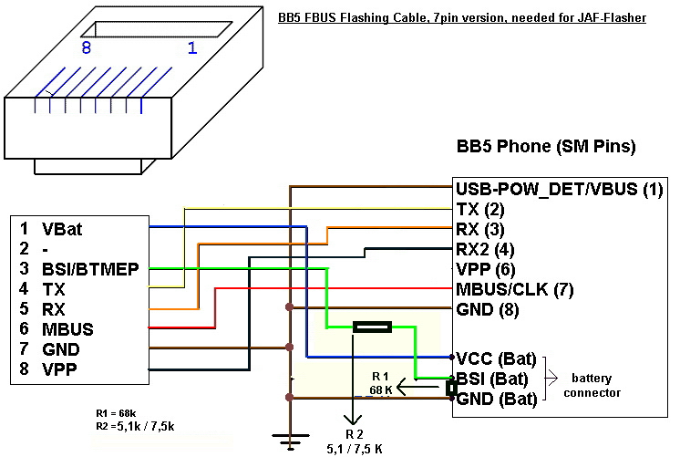

    przeróbka kabla panie rezystor 5,1 kilo w linie bsi

    Tak jest , jak komismaja mowi trzeba dodać rezystor na lini bisi.

    Wlutowałem rezystor na lini bisi nic nadal to samo!

    Tu masz sprawdzony schemacik do kabla, moje wszystkie do jafa się o niego opierają.
    6280 jaf nieudane wgranie flash - wyłącza się

    niestety nic nie pomaga telefon staje cały czas w tym samym miejscu

    a kolego powiedz ile masz pinow w kablu ?
    czy aby napewno masz 7pinow? czy jest tam tylko 5 ? ;)
    chodzi mi o te systemowe do plyty głownej dotykające
