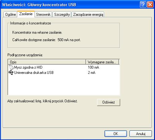

    No to skoro twoj modem jest "SPOX" to koledzy wyzej podali propozycje co masz zrobic zeby go uruchomic. Pozatym w tym okienku pokazuje raczej ile urzadzenie pobiera mocy u mnie przykladowo mysz 100mA. A po czym poznajesz ze modem potrzebuje wiecej ma i wlasnie przez to nie dziala? Co to za modem?

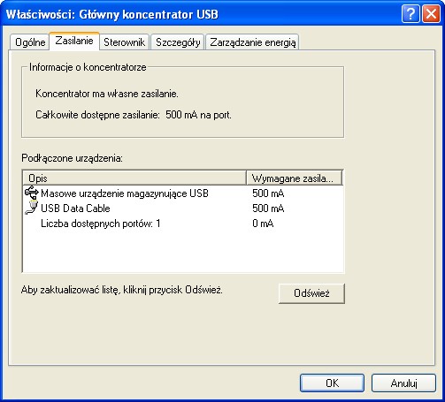

    Chodzi Ci to to okno:
    Za mało mA w porcie USB. Modem Neostrady. Jak zwiększyć mA?
    Jeśli tak, to jak mówili poprzednicy - jest 500mA na port a modem rezerwuje dla siebie 400mA, czyli teoretycznie jest ok, ale spróbuj odłączyć inne urządzenia USB, jeśli masz jakieś, lub kup aktywny (z własnym zasilaniem - zasilaczem sieciowym) koncentrator (hub) USB.

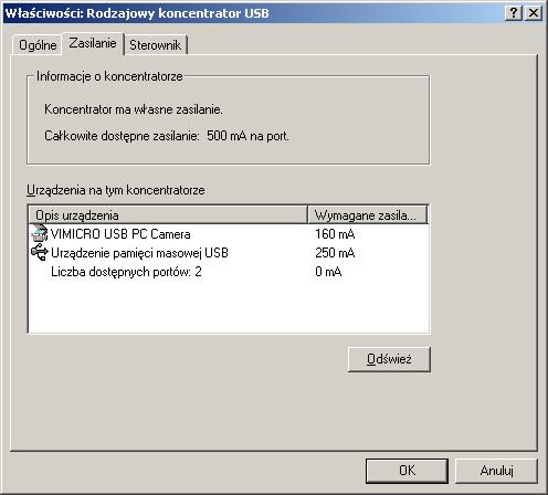

    Te prądy to jakaś ściema, nie dość że pen drive podobno zużywa 500 mA to jeszcze kabel podłączeniowy z drukarką potrzebuje drugie tyle, a wątpię że drukarka korzysta z zasilania przez USB.

    Moze twoja plyta nie ma takiej opcji i pokazuje ciagle 500mA. Choc nie mam pewnosci co do tego stwierdzenia. Trzeba poczekac az autor tematu odpowie.
