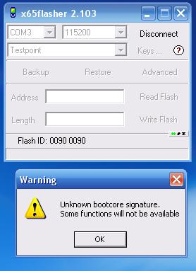

    Musiałem zrobić TP to zrobiłem, ale teraz mi błąd wyskakuje w x65flasher_2103.
    Oto ten błąd:
    Jak wygenerować Boot Loader dla Siemens CX65 po simlocku?
    Proszę o pomoc )-:
    Przez ten błąd nie mogę zrobić FULL Flash - ale połączony jest.

    Jak zrobiłeś TP to masz pewnie ESN, IMEI i Hash. Wpisz w PU SKey 12345678, policz BKey. Dalej wgrywasz mu nowy BCore. Później przerabiasz czysty fullflash na SWUPa z BCore i opcją przeliczenia kodów. Wgrywasz i powinno być ok.

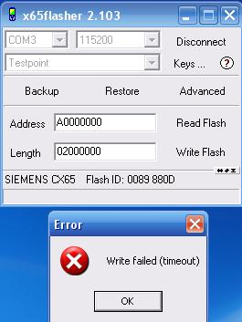

    x65flasher_2103 sczytuje wszystko, ale zapisywać nie chce. Podładuje baterie.
    Może w tym problem, choć była naładowana na full, a telefon leży u mnie 3 dni.

    Wpisałem ESN od tyłu - pomyślałem że jak bedzie źle to wgram jeszcze raz.
    Ten sposób też nie wypala, wyskakuje błąd:
    Device protected. Only secure update allowed
    Bez Martecha się chyba nie obędzie.
    Proszę pisać co o tym sądzicie.
