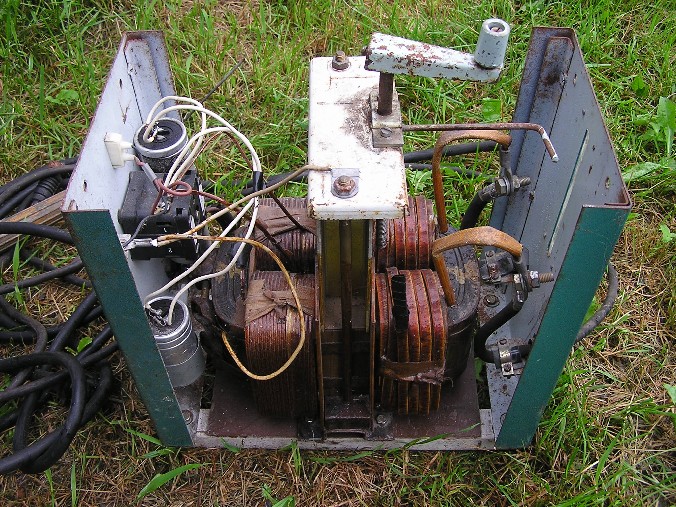

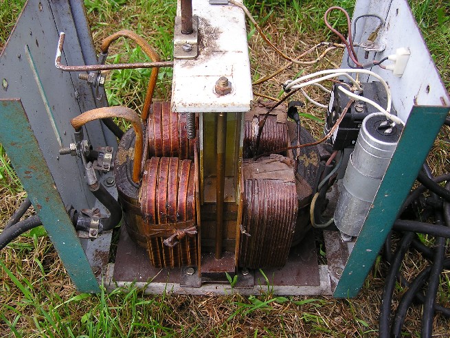

    Czy ktoś dysponuje schematem spawarki jak w temacie wyprodukowanej kilkanaście lat temu w ZDZ w Łomży.
    Spawarka którą dostałem ma problemy z zapaleniem łuku może ktoś pomoże rozwiązać mi ten problem.

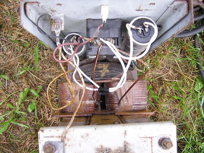

    Spawarka jest na 230V.Zdjęcia umieszczę jak tylko uda mi się zdobyć aparat. Może mógłbym wykonać jakieś pomiary dysponuję różnym sprzętem pomiarowym. Zastanawiam się jaki powinien być kondensator na uzwojeniu pierwotnym bo w tej chwili są dwa połączone równolegle i nie wyglądają na oryginalne. Czy te kondensatory mają duże znaczenie jeżeli chodzi o poprawność pracy spawarki?

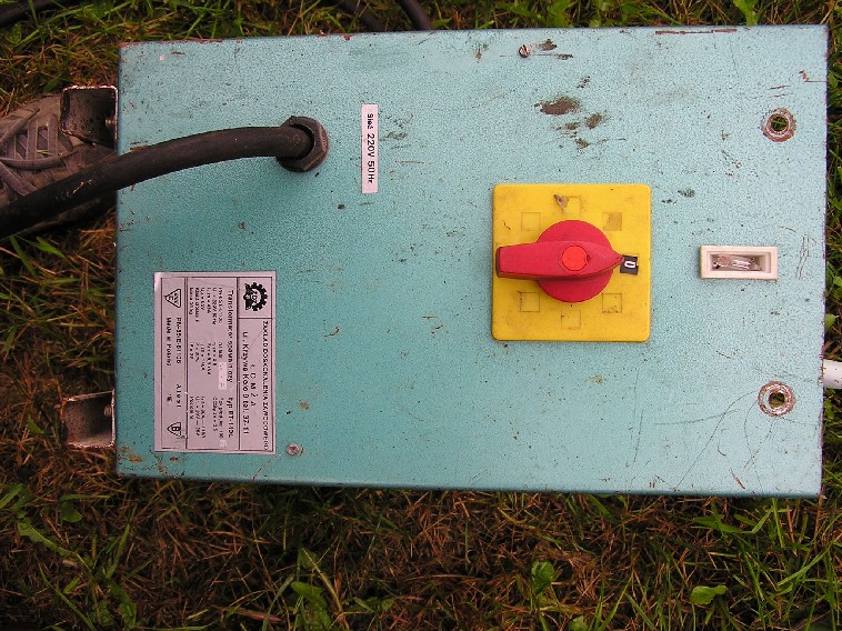

    Po długiej przerwie z przyczyn obiektywnych umieszczam zjęcia.

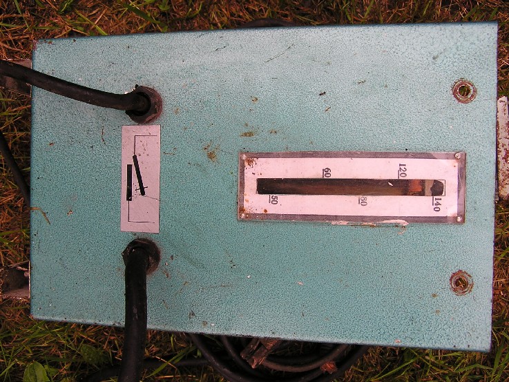

    Kondensatory , o których pisałeś to kondensatory przeciw zakłóceniowe i na spawanie nie mają wpływu żadnego. Jeśli chodzi o jakość spawania, to ta spawarka ma regulację prądu spawania za pomocą korbki . Wkręcając(wsuwając) rdzeń do środka transformatora zwiększamy prąd spawania i innej filozofii niema . Pozostaje tylko sprawdzić, czy korbka z rdzeniem działa [poprawnie i dokręcić śruby przy przewodach spawalniczych.
    Wkrecajac (wsuwajac) to akurat zmniejszamy prad.

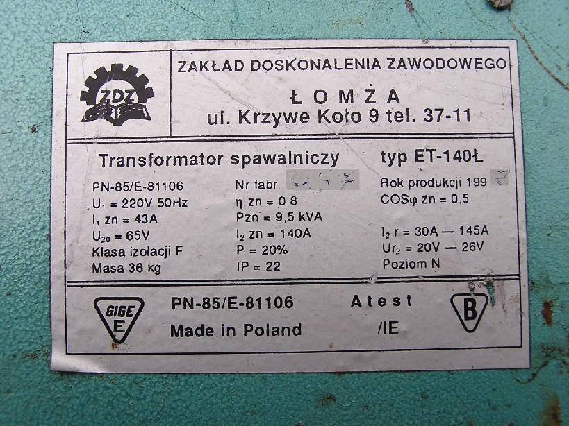

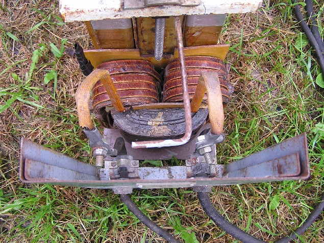

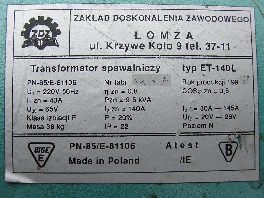

    Wkręcając zmniejszamy prąd. Pozwoliłem sobie zrobić parę eksperymentów z cewkami uzwojenia pierwotnego. Jak widać na zdjęciu cewki są podłączone szeregowo, a napięcie na wyjściu wtórnej 40V. Rozłączyłem cewki i sprawdziłem kazdą z osobna. Na wyjściu pojawiło się wtedy napięcie 70V i spawarka nawet zaczęła spawać ale się grzała i wyrzucała zabezpieczenie C16A. Podłączyłem cewki równolegle, ale po załączeniu zasilania zaraz wyrzucało zabezpieczenie. Postanowiłem najpierw załączyć jedną cewkę a potem po napięciem drugą. Zabezpieczenia wej. wtedy nie wyrzucało,ale wyrzucało podczas spawania. Napięcie na wyjściu przy podłączeniu dwóch cewek równolegle wynosiło 72V. Na tabliczce znamionowej znalazłem taki opis I1zn=43A. Czy to możliwe żeby spawarka potrzebowała aż tak dużego zabezpieczenia po pierwotnej? Jeżeli tak to czy można coś jeszcze z nią zrobić, żeby zabezpieczenia 16A wytrzymywało no i żeby działała. Czy podłączenie równoległe dwóch cewek wejściowych jakie zrobiłem jest prawidłowe?
    Zdjęcie tabliczki znamionowej.
    • Schemat spawarki ET 140Ł ZDZ Łomża - problemy z zapaleniem łuku s8.jpg (232.44 KB) Musisz być zalogowany, aby pobrać ten załącznik.

    Opiszę co się dzieje ze spawarką po wykonaniu kilku pomiarów.
    Przy połączeniu pierwotnym tak jak otrzymałem spawarkę ( uzwojenia strony pierwotnej szeregowo):
    1 Prąd na biegu jałowym strony pierwotnej ok. 0A
    2. Napięcie strony wtórnej 40V (spawarka nie spawa)
    3. Po zwarciu elektrody z masą prąd wej ok. 17A
    Przy podpiętej jednej cewce do zasilania 230V po stronie pierwotnej.
    1. Prąd uzwojenia pierwotnego na biegu jałowym 17A
    2. Prąd podczas próby spawania ok. 43A ( po pierwotnej)
    3. Napięcie powtórnej 70V
    Podłączenie dwóch cewek równolegle po stronie pierwotnej.
    1. Prąd po stronie pierwotnej na biegu jałowym 27A
    2. Nap. na wyjściu 72V
    3. Prąd na wejściu podczas spawania powyżej 50A.
    Pomiarów dokonano miernikiem cęgowym FLUKE.
    Czy na podstawie tych pomiarów można wyciągnąć jakieś wnioski?
    Osobiście nie podoba mi się tak wysoki prąd uzwojenia pierwotnego na biegu jałowym przy połączeniu równoległym. Tak jakby rdzeń był nasycony. Czy macie jeszcze jakieś pomysły co z tym zrobić?

    Które uzwojenia sugerujesz przewinąć. Jeżeli po pierwotnej to pytanie -dlaczego przy połączeniu szeregowym cewek nie płynie żaden prąd w stanie jałowym. Jakby cewki były zwarte to prąd przy takim połączeniu też by płynął.
