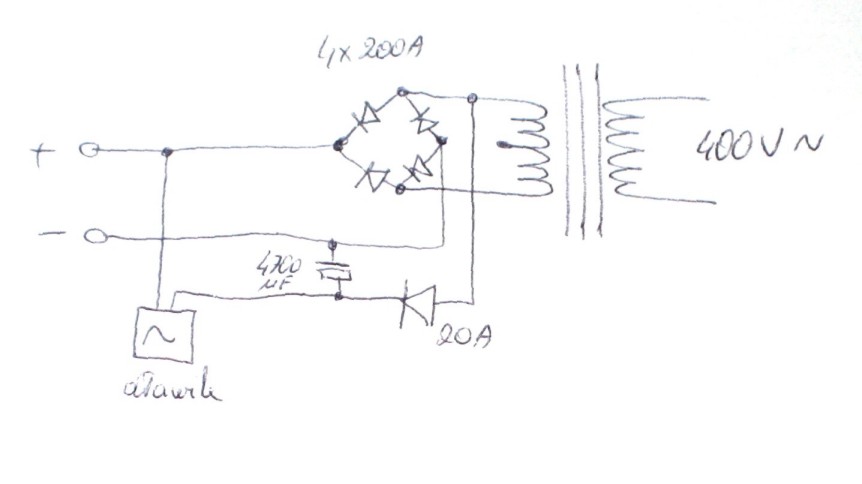

    Witam wszystkich mam problem tego typu że zrobiłem regulację do spawarki transformatorowej za pomocą regulatora - fazowego po stronie pierwotnej ( J - 220). Na wyjściu mam prąd przemienny. po zmniejszeniu prądu ciężko zapalić łuk jak już się zapali spawanie jest nawet ok. Czy mogłbym wpiąć dławik i jaki on powinien być. proszę o podpowiedzi jak coś podam parametry spawarki z góry dziękuje i pozdrawiam

    a jaka musi być ta dioda dodatkowa do napięcia pilotującego w tym ukłądzie https://obrazki.elektroda.pl/77_1194976018.jpg na jaką wartość prądu bo posiadam na 70A może być czy za mała i jaki dławik zastosować i jakiej mocy mogłby być od lap ulicznych?
  • #17 4960116
    Amanda
    Posty: 304
    Pomógł: 6
    Ocena: 21
    Dioda może byc (napięcie chyba ma odpowiednie -??), a co do dławika czytałeś cały wątek (a w szczgóności str 4 i 5)?

    kolego dioda ma dokładnie oznaczenie 70HF120M i mam takie pytanie bo mostki mam MDQ 100A/1200V czy diode mogłbym umieścić razem z jednym z mostków na jednym radiatorze? co do dławika to posiadam właśnie dławik od lap ulicznych i wydaje mi sie ze bedzie odpowiedni jak sądzicie? nieznam jeszcze bliżej jego parametrów bo musze go wymontować ale wyglada na 400W.
  • #19 4960495
    Amanda
    Posty: 304
    Pomógł: 6
    Ocena: 21
    Masz mostki czy półmostki - bo z MDQ100A na 1200V znalazłem m.in -http://www.piekarz.pl/index.php?page=offer&item=9417
    czy masz coś podobnego - http://www.allegro.pl/item332090849_polmostek_prostowniczy_400a_100v_2szt_polecam_.html
    A to czy możliwe będzie umieszczenie na jednym radiatorze z mostkiem to zależy czy będzie "pasować" elektrycznie (dioda ma chyba katodę na gwincie)

    kolego mam dwie sztuki identyczne jak te z firmy piekarz co wrzuciłes linka czyli http://www.piekarz.pl/index.php?page=offer&item=9417 a diode mam cos takiego http://www.piekarz.pl/index.php?page=offer&item=8794 więc jeśli możecie podpowiedzcie czy mogą być razem a z tym dławikiem to jak to jest jaki prąd będzie przez niego płynął to 1 a po 2 jak sprawdzić jakiej mocy jest dławik bo znalazłem w domu dwa w montowane w starych lampach ale nie ma na nich nic napisane totalnie nic proszą o pomoc jak zweryfikować który by sie nadawał bo co by sie nie okazało że są 150 W lub 250W i że je spale
    #21 4963838
    Amanda
    Posty: 304
    Pomógł: 6
    Ocena: 21
    Skoro masz cos takiego - to masz mostek (4 zaciski) i część którą przykręca sie do radiatora jest odizolowana o układu (możesz ew. dla pewności sprawdzić czy nie ma "przejścia" pomiedzy którymś z zacisków z płytką).
    a więc może być razem z mostkiem(ami) na jednym radiatorze
    Ponadto z tego co piszesz wywnioskowałem że masz 2 mostki (a nie półmostki) i chcesz je połączyć równolegle dla zwiększenia wydajnosci pradowej - tak?

    Jak uwaznie przeczytasz TEN wątek to dowiesz się, że mozliwe jest zastosowanie diody (dodatkowej) o prądzie np 10A a więc i prąd płynacy pewnie nie przekracza tej wartości. Ponadto dławiki od lamp zalecane to m.in. od 400W a na nich podany jest prąd ok 3A (np 3,15A)
    Więc dławika pewnie nie spalisz (głowy nie dam :D) bo m.in dałwik jak sama nazwa wskazuje stosuje się do ograniczenia prądu (np. właśnie w układach lamp, swietlówek) a wiec jego 'przydławienia" - najwyżej skutek jego działnia w spawarce będzie niewłasciwy

    220x7=1540 - trochę mało, tu -https://www.elektroda.pl/rtvforum/topic866986-120.html#4829549 piszą, że pownnno być pomiedzy 3000-6000uF
