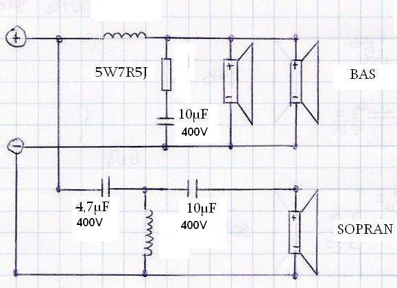

    Witam mam prosty schemat zwrotnicy i mam wszystko podłączone ale według schematu taka prowizorka tylko jak narysować płytkę drukową żeby to wszystko współpracowało tak jak na schemacie?? Nie mam takiej wyobraźni i nie wiem od czego zacząć dołączam schemat, jak by mógł mi ktoś pomóc lub narysować kawałek prostej płytki to byłbym bardzo wdzięczny, dodam że mam zastosowane duże kondensatory MKP i płytka musi być większa nie taka miniaturowa pozdrawiam.
    • Jak zaprojektować płytkę drukową mając prosty schemat Front.jpg (44.08 KB) Musisz być zalogowany, aby pobrać ten załącznik.

    Po pierwsze musisz mieć lumilat następnie markerem wyrysowywójesz ścieszki następnie wytrawiasz w np siarczku sodu. następnie wywiercasz otfory.

    Przyłóż elementy zwrotnicy do kartki papieru milimetrowego. Zaznacz ich gabaryty oraz punkty w których znajdują się ich wyprowadzenia. Pomiędzy wyprowadzeniami narysuj ich symbole takie jak na schemacie. Następnie ołówkiem narysuj linie tak aby połaczyc wszystkie wyprowadzenia zgodnie ze schematem. Teraz zaznacz krawędzie płytki. Dotnij laminat i nałóż na niego papier milimetrowy z projektem tak aby płytka zawierała się w miejscu obrysu. W miejscach wyprowadzeń elementów jak i na zaciskach do których będziesz przykręcał (lutował) przewody zasilające wywierć otwory o odpowiedniej średnicy. Teraz zrób odbicie lustrzane schematu z papieru milimetrowego (możesz powiesić "odwrotnie" na jakiejś lampce, będzie wtedy widać zarysy ścieżek), płytkę odwróć powierzchnią miedzi do góry, przeszlifuj powierzchnie drobnoziarnistym papierem ściernym tak aby wyglądała jak "lustro" i zacznij rysowanie ścieżek jak radzi poprzednik.
