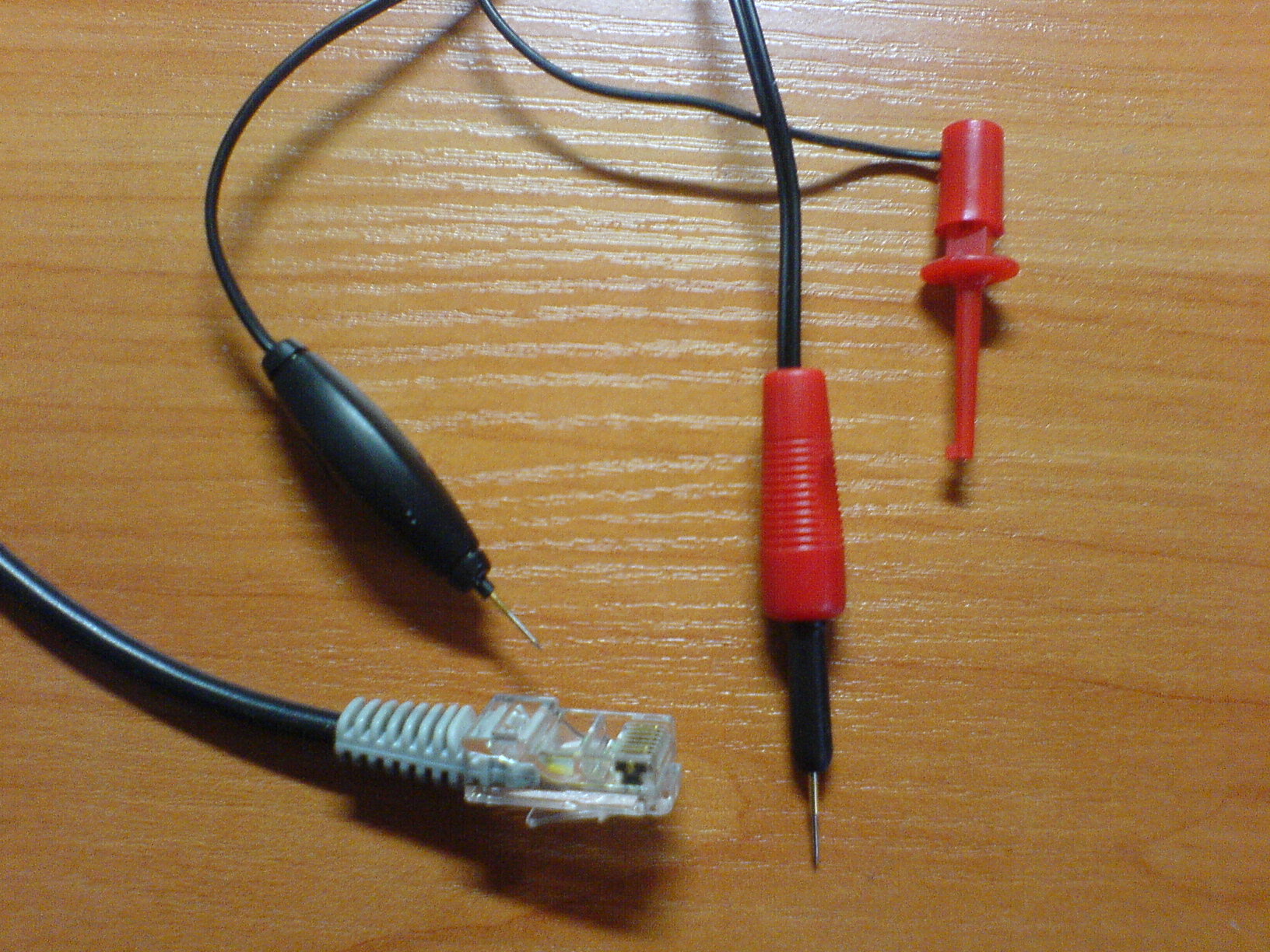

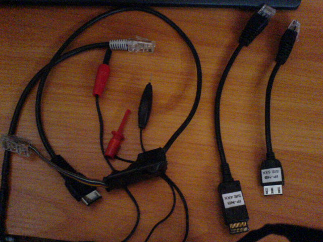

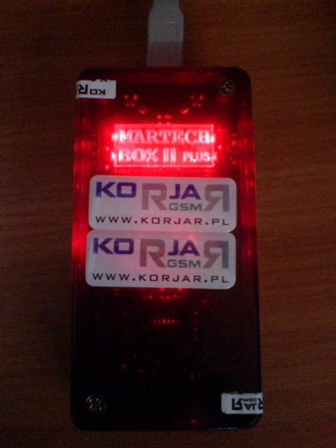

    Witam. Zwracam się z prośbą o udzielenie informacji na temat Martecha Box II plus. Boxa kupiłem na allegro (nizej przedstawiam fotki boxa i kabli które dostałem) jest bez supportu. W sumie wszystko odbyło się b.szybko bo na aukcje natknąłem się 5 min przed jej końcem. Wiedziałem że kosztuje dużo więcej niż maiłem zapłacić. Problem w tym że nie orientuje się jakie telefony obsłuży, wież że jest Adapter Testpoint II i III do kupienia. Który byście mi doradzili bo jak co to kupie jeden z nich. Za informacje z góry dziękuje. Pzrd

    A jaka masz gwarancje ze nie jest to box lights. Bez aktywacji dla TP adaptera v2.0 lub v3.0.

    dokladnie po kablach wyglada na to ze jest to wlasnie lite, ale jesli legal to aktywacje di fulla i test point adaptera 3 dokupisz za okolo 700-800zl

    No po kablach to można zgadywać, ja mam fulla i kabelki dokładnie takie jak na fotce. Co do supportu to powinien sprzedawca podać Ci login i hasło a tam już support martech wszystko wyjaśni czy to lite czy full.

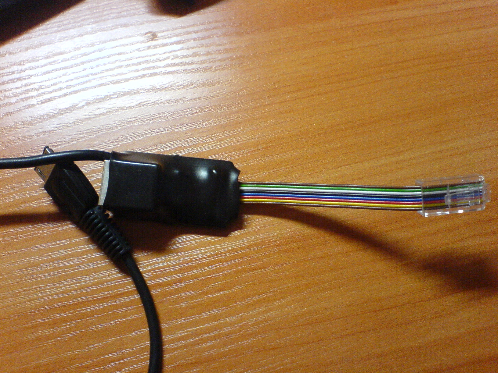

    Ja tam nie widzę easy adaptera, są kabelki jest przelotka do Cxx i kabel z zasilaniem oraz igiełkami.

    [quote="tino2003"]Ja tam nie widzę easy adaptera, są kabelki jest przelotka do Cxx i kabel z zasilaniem oraz igiełkami.
    pozdr[/quot
    zauwaz ze ta przelotka jest polaczona na stale z kablem, 100% easy adapter, przletoka wyglada troche inaczej ;)

    Na moje oko to tylko kabel jest w nią włożony, ale nie o to przecież chodzi :)

    Hmmm Dzięki wszystkim za odp. Ja dodam od sienie że w aukcji na pocżątku było że to light ale potem znalazła sie dopiska że to jesnak Box II plus. Jeśli możecie to napiszcie jakie modele tym zrobie. A co do owego kabelka to macie dokładniejsze foto

    easy adpter masz, czyli dobrze napwno zrobisz serie 65 i wzwyz

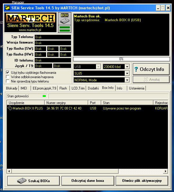

    Na forum Martecha masz wszystko krok po kroku. I sprawdz jaki komunikat masz kiedy ustawisz TP Adapter v2.0/3.0 - wersja lite nie powinna obsługiwac tego trybu.

    OKI. Teraz już wszystko jasne. Panowie więlkie podziękowania za ogromną pomoc!!!! Szkoda że dałem się zrobić "w konia" - zasugerowałem się napisem wyświetlanym na boxie "MARTECH BOX II PLUS". Poczekam jeszcze na odpowiedż ze strony martecha - napisałem im maila. Jak g\robi S-Gold to źle nie jest, reszte zrobie poczciwym UFS-em (smoki).
