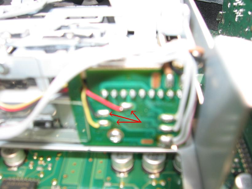

    Witam, jeśli podłączę się pod niżej zaznaczone kabelki (radio z renault megane 2004r. –kaseta model 22DC257/62) będzie chodzić mi disc-men??
    Chce podłączyć do tego radyjka disc-mena (nie chce robić tego przez adapter ponieważ jednak jest ten dźwięk zniekształcony) dla tego chce się podpiąć bezpośrednio do radia  czekam na wasze sugestie i rady??:?::idea:

    Napewno nie będzie Ci to działało po takim podłaczeniu.Sygnały z discman'a musisz doprowadzić do wejść procesora audio np.zamiast AM.

    chodzic to chodzi tylko ze o jakosci to nie ma co nawet dyskutowac az plakac sie chce... chyba jednak zainwestuje w CD albo nadajnik radiowy :)

    Amplituda sygnału wychodzącego z discman'a jest wielokrotnie większa od sygnału wyindukowywanego w głowicy magnetofonu podczas odtwarzania taśmy,dlatego masz przesterowany a więc i zniekształcony sygnał doprowadzony do procesora audio.
