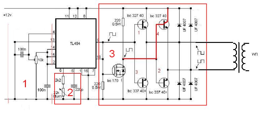

    Buduję sobie zasilacz wysokonapięciowy i mam problem z podwyższeniem napięcia. Ale po kolei:
    Układ jaki zbudowałem czyli zasilacz 12 do 25V + ograniczenie prądowe działa znakomicie. Do tego mini falownik na tl 494 i dwóch parach tranzystorów bd911 i 912 też bez zarzutu, wypełnienie 50% f=40kHz.
    No i nieszczęsny transformator - 5 zw. pierwotne 5100 wtórne, rdzeń na 40kHz i mizerne 2kV na wyjściu.. dodam że pomiaru dokonuje dzielnikiem rezystancyjnym ale wcześniej wyskalowanym przy 40kHz żeby nie było przekłamań w przekładni.
    Jaki może być powód tak niskiego napięcia po stronie wtórnej? trafo na pewno jest sprawne..

    Spróbuj zmniejszyć częstotliwość generatora i sprawdz czy napięcie się podwyższa (ustaw na 16,5kHz)

    zmienilem na wszelki wypadek jak napisałeś ale nic.. rdzeń raczej napewno 40 kHz
    btw
    dopiero jak uziemię jeden koniec wtórnego i prawie zetknę ze sobą ziemię i drugi koniec to mogę pociągnąć łuk ale to raczej prądowy a nie napięciowy bo odrazu działa ograniczenie prądu, jak dam je na max do wali prąd 8A..

    A w jaki sposób chcesz mieć wysokie napięcie skoro nie uziemiłes wtórnego?
    Z końca WN względem GND bedziesz miec wysokie napięcie na wtórnym jak je uziemisz... prąd w powietrze nie chętnie "ucieka"...Wrzuć schemat...

    wysokie napięcie przemienne, między końcami wtórnego... nie we wszystkich układach wn trzeba uziemiać jedną końcówkę wtórnego:P
