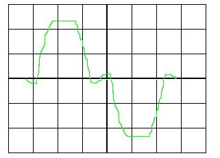

    Szukałem, ale takiego problemu jak ja mam, nie znalazłem w internecie. Otóż. Zbudowałem ową przetwornice. Ale mam dziwne objawy i nie bardzo mogę dojść o co chodzi. Otóż, pierwszy test odbył się na 20Ω rezystorach - przebieg książkowy. Później nawinąłem trafo na rdzeniu ETD39. Pierwotne 2x4zw nawijane izolowaną blachą miedzianą, wtórne tradycyjnym drutem 2x12zw. Po włączeniu kondensatory naładowały mi się po chwili do +/-2,3V... :| Odlutowałem trafo i sprawdzałem na rezystorach coraz to mniejszej rezystancji. Niestety mój telefon jest aktualnie na reklamacji, a zastępczy nie ma aparatu, więc niestety muszą starczyć oscylogramy narysowane względnie dokładnie w poincie. Pierwszy oscylogram przedstawia przebieg, jak wyglądał na rezystorach DO 6 ohm (jak by co - mam drabinkę oporników 20x2ohmy, jeszcze nie udało mi się tego ustrojstwa nawet zagrzać niczym, nawet podczas długotrwałych pomiarów sporych wzmacniaczy). Skala około 5V/div, częstotliwość nie ważna, bo nie ma z nią problemu (około 35-40kHz, żeby powiedzieć precyzyjniej musiałbym zmierzyć):
    Dziwne objawy przetwornicy AVT po nawinięciu transformatora ETD39
    "Nie jest tragicznie". Trochę to powolne opadanie i narastanie zbocza mi się nie podoba, może się przerzucać na temperaturę tranzystorów. Przy niższym obciążeniu (4 i 2 ohmy) jest już tylko gorzej :|:
    Z przepisowego kwadratu zostały "jakieś" piki :|:|. Mają nie więcej jak 20% długości półokresu. Po podłączeniu trafa - to już żenada.
    Teraz was załamię, bo już nie mówimy o 5V/div, tylko o 1V/div :|:|. W tym momencie zaczynają się istne paranoje. Kumpel mi podpowiedział, żebym się zastanowił nad zabezpieczeniem nad prądowym. Z samej zasady działania wydało mi się, że to nie ma prawa mieć wpływu, ale spróbowałem i podłączyłem nogę R12 (tą od strony C5 i R7) do masy. Tak jak się spodziewałem - niewiele to pomogło. Cały trik polega na tym, że na bramki mosfetów podawane jest ledwo 6V (i tyle też wychodzi ze scalaka), a kwadraty na emiterach tranzystorów w TL494 (ja dałem KA7500 - taki znalazłem, a to to samo) się zwężają pod obciążeniem. Ostatecznie pewnie poradziłbym sobie z tymi 6V, chcę przerobić układ. Zamiast obecnych wtórników emiterowych chcę sterować poprzez 2 tranzystory NPN i PNP które będą się naprzemiennie otwierały, co da szybkie ładowanie i szybkie rozładowanie (będzie mniej strat). Ale co robić z tym syfem co wychodzi ze scalaka? Scalak jest dobry, a przebieg nawet kwadratu nie przypomina gdy się cokolwiek mu podłączy, tylko jakiś pagórek i w dodatku zmienia się w zależności od prądu obciążenia.
    Jestem otwarty na wszelkie propozycje...

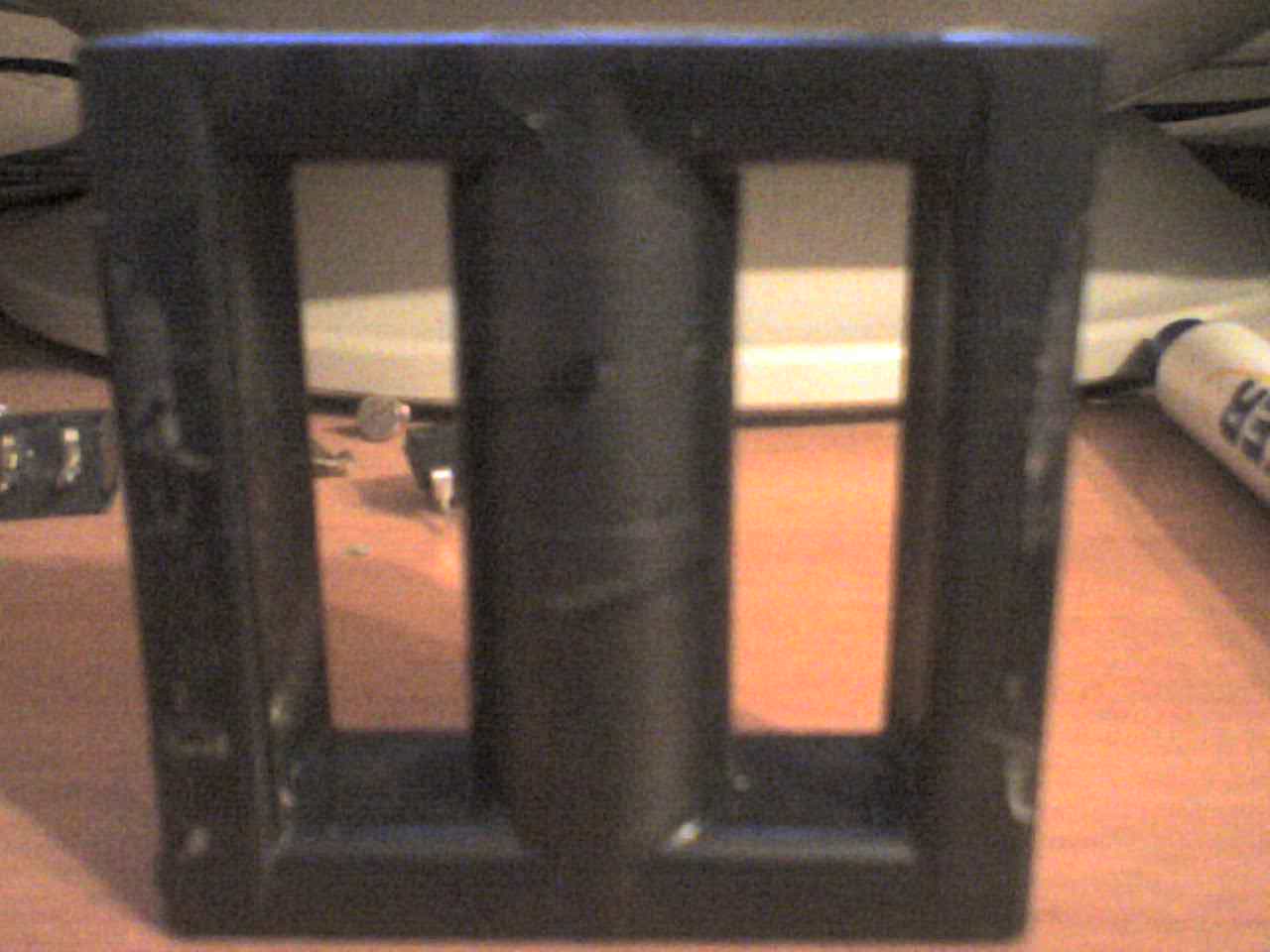

    dokladnie tak jak napisal irek2 , ponadto rdzen z monitora ma szczeline zazwyczaj i sie nie nadaje a twoj ma szczeline ?
  • #8 4403832
    inkognito09
    Poziom 29  
    Posty: 1549
    Pomógł: 36
    Ocena: 155
    Nie, jest to bez szczelinowy ETD39, sam zdziwiłem się gdy znalazłem go w monitorze. Choć z drugiej strony możliwe że trochę zbyt ufnie podszedłem do napisu na karkasie, karkas mógł po prostu pasować, dlatego był użyty, a rdzeń mógł być inny. Nie rozbierałem go do samej kolumny, bo się po prostu nie dał rozebrać, kleju nic nie ruszało. Nie miałem pojęcia, że płaskownikami trzeba nawiać obok siebie, nawet ten co użyłem był oryginalnie nawinięty raz z dolutowanymi dwoma odczepami w połowie, więc uznałem że jeżeli fabrycznie było takie rozwiązanie - to jest ono w porządku. Zabezpieczenie pod napięciowe trochę mnie zdziwiło. Zasilam to (na czas testów rzecz jasna) z 55Ah, dobrze naładowanego akumulatora samochodowego, powinien sobie poradzić. Przy chwilce wolnego zobaczę na oscyloskopie jak zachowuje się napięcie samego akumulatora przy włączonej przetwornicy, może choć trochę przybliży to problem. Nadal jednak nie rozwiązuje to problemu niskiego napięcia na bramkach. Być może uda mi się go rozwiązać przy przeróbce sterowania, dwa tranzystory są lepszym rozwiązaniem niż wtórnik emiterowy. W notach IRFZ44E owszem, jest podana rezystancja 17,5mOhma, ale przy Ugs=10V, podczas gdy układ serwuje mu 6, podejrzewam że gdy się uporam z tym napięciem, przetwornica normalnie zadziała (jeżeli faktycznie wypełnienie spada z powodu zasilania).
  • #9 4404034
    lechoo
    Posty: 5161
    Pomógł: 377
    Ocena: 545
    Jeśli jest szczelina to tylko na środkowej kolumnie, nie zobaczysz tego dopóki nie zdejmiesz karkasu z rdzenia.

    Jeśli masz dostęp do miernika indukcyjności, to nawiń na tym rdzeniu 10 zwoi drutu i zmierz indukcyjność. Jeśli rdzeń jest bez szczeliny, to powinna wynosić około 0,3mH. Gdyby był to rdzeń ze szczeliną, zmierzona indukcyjność będzie kilkanaście razy mniejsza.

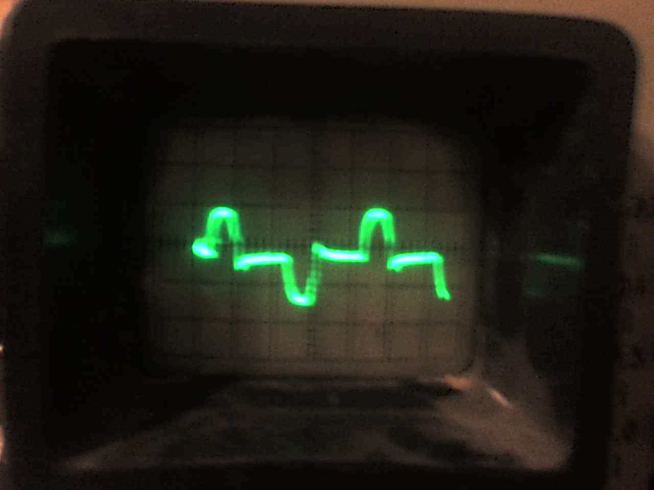

    Do pomiarów nie rozwijałem trafa, tylko wziąłem 2 taki sam, z takiego samego sprzętu. Poszedłem do jednej z nauczycielek od pracowni, poprosiłem o użyczenie na chwile mostka RLC. Owszem, dostałem mostek. Zmierzyłem i 10zwoi miało 3µH :|. Wkurzyłem się, bo to wychodzi jeszcze mniej niż było przewidziane dla szczelinowego. Tak więc, wziąłem śrubokręt i pokruszyłem karkas aby mieć jednak 101% pewność, święcie przekonany że rdzeń na nic mi się nie przyda. I co? Nie ma żadnej szczeliny (swoją drogą, nawet bez karkasu klej ani myśli puszczać...), wracam po paru lekcjach do tej samej facetki i co się dowiaduję? "Ona później jak miała pracownie z inną klasą, to sprawdziła, ten mostek był spalony".... :|. Można się wnerwić.. Na 5 mostków w pracowni musiała mi dać uszkodzony... Zmarnowałem dobry karkas przez to... No nic, najważniejsze że trafa nie rozwalałem, tylko ten zapasowy. Żeby nie było, że zmyślam, albo "cuś":
    Oddzieliłem zasilanie TL od reszty tak jak proponowałeś RoMan. Efekt - bez zmian. Teraz, jak telefon szczęśliwie wrócił z reklamacji mogę pokazać wam przebieg. Około 10V/div, trochę mi się źle ustawiło i wydaje się że dolna połówka jest wyższa, ale w realu są równe. Zauważyłem to dopiero na zdjęciu. Mowa to o obciążeniu 2ohmy na stronę, radiator ledwo letni.
    Po podłączeniu trafa wykres jak narysowałem na pierwszym poście, trójkąt prostokątny wysokości 1V.
    Jakie propozycje?

    Nie bardzo teraz wiem co za wykresy pokazujesz?
    Jesli na bramce mosfeta jest ok na drenie tez to masz kiepskie trafo i tyle. Dobry rdzen i dobre nawiniecie sa bardzo wazne.

    Toż to ja chyba ze 3 razy pisałem że mam na bramce ledwo 6V, mimo że przy przy takim zasilaniu zwykle widuje po minimum 10-11V, niezależnie czy to przetwornica czy regulator PWM do wiatraka. Wykres przedstawia to co się dzieje w miejscu trafa, tylko zamiast trafa mam podłączone na testy dwa oporniki po 2 ohmy. Napięcie na akumulatorze jest linią prostą, więc nie pasuje tu zbytnio zabezpieczenie podnapięciowe.
