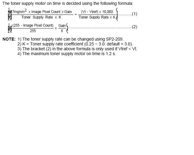

    To stwierdzenie copymana
    √ Pomaga w razie przedozowania zwiększenie parametru dozowania (mg/s) w Toner Suply Ratio ze standardowego 30 mg/s do ok. 70-100 mg/s © jest raczej orginalne:D
    na poważnie moim zdaniem masz problem albo z rolką ładującą (High voltage) albo z developerem.
    Te 300 k kopii to raczej teoria a nie praktyczna wartość zwłaszcza na lewych tonerach. Maszyna po prostu przedozowuje.

    Tak się składa że zmiana tego parametru w górę obniża dozowanie tonera :-) Polecam lekturę SM lub sprawdzenie w praktyce !

    copyman napisał:
    C.
    Sprawdziłem copyman i wzór ten decyduje tylko o czasie pracy silnika dozowania a nie o zawartości tonera w developerze , miłej lektury:)) i gratuluję rozwiązania problemu autorowi.

    Kontynuujac wątek mniej tonera- mniejsze dozowanie. Sposób wielokrotnie testowany w praktyce. Nie tylko przeze mnie! Miłej praktyki :-) !

    Co do dyskusji copyman'a z virtualmenem, to obydwoje macie częściowo rację, oczywiście zwiększając drastycznie Supply Rate możemy, dzięki zmniejszeniu włączenia silnika dozowania, rozdozować chwilowo maszynę (oczywiście puszczając kopie ze sporym wypełnieniem czerni), natomiast jest to etap wyjściowy do inicjacji ID sensora (sprawdzić, czy bęben jest czysty) i zainicjować TD. I oczywiście wrócić do starego ustawienia Supply Rate
    Później należy sprawdzić po kilkudziesięciu kopiach, czy Vsg ma 4V, Vsp w okolicach 0,4V (w zależności od zadozowania) i czy są zbliżone wartości Vt
    Vsp masz trochęza niskie, musisz ją po prostu rozdozować
    I pamiętaj, że przy inicjacji nowych materiałów powinno się zatkać kawałkiem kartki powrót recyclingu do hoppera.
