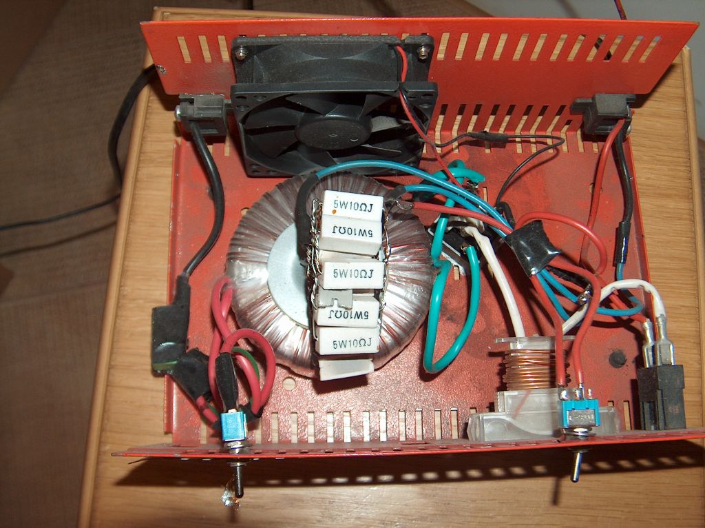

    witam, kilkad dni temu chcialem doladowac swoj akumulator, niestety po fakcie okazalo sie ze czerwony kabel z prostownika to minus ... aku tak podlaczony ladowal sie ok. 3 godz. znajomy mowil zeby go rozladowac do zera i podpiac poprawnie prostownik. aku jest jeszcze na gwarancji ale raczej nikt mi tego nie uzna ... na ta chwile jak podpinam prostownik poprawnie to wywala na starcie bezpiecznik. Podpowiedzcie co robic, dac sobie z nim spokoj czy uda sie uratowac. pozdrawiam.

    podpiąłem prostownik, podziałał z 2 minuty i zaczeło sie coś jarać :) rozkręciłem go i dym leci z tych bialych kostek oznaczonych 5W10... a co ciekawe napięcie na klemach wynosi dokładnie 0V :)

    jak nie masz prostownika z regulacją prądu, to ten co masz podepnij szeregowo z żarówką samochodową - testuj między 21 a 55 wat, a potem tak jak radzi goldwinger reklamuj , bo pojemności to sporo straci po takich przejściach
