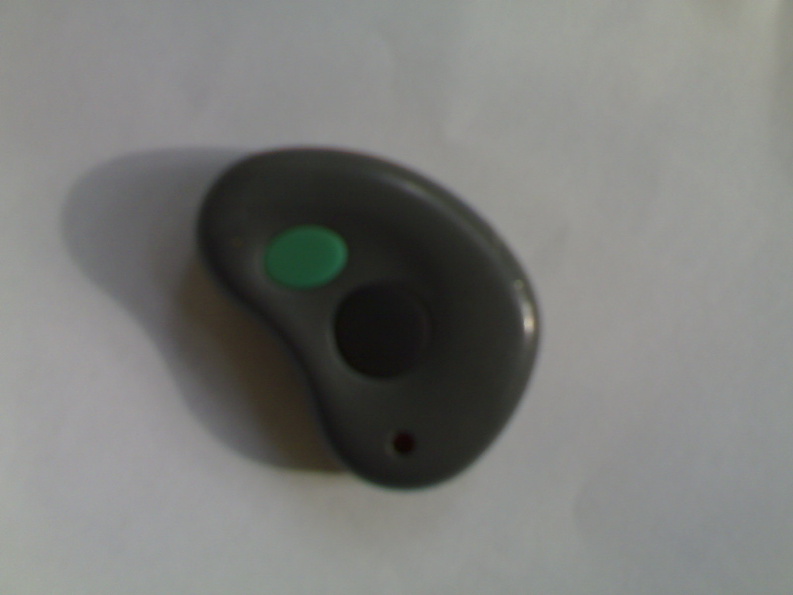

    Zrób fotę pilota, zobaczymy co to za cudo...

    Dzieki, wysle pozniej nie mam w pracy kabla do komorki. Zmienilam baterie w pilocie i nie dziala dalej tzn. dioda sie swieci ale alarm sie nie wylacza, wylaczylam akumulator na minute i jak wlaczylam to dalej alarm is on.

  • #5 3987715
    AneeCry
    Posty: 5
    Ocena: 11
    No na to nie wpadlam, zeby najpierw przekrecic kluczyki, ale nie dam tez sobie glowy uciac ze tego nie zrobilam, bo probowalam bardzo duza ilosc kombinacji.
    Zalaczam zddjecia: obudowy oraz wnetrza widok od gory i od spodu,
    niestety jakosc zdjec jest kiepska ale nie mam lepszego aparatu.
    Probowalam dotrzec do nazwy firmy od alarmu bez skutku na razie.
    Jesli to moze pomoc to na plytce od pilota jest numer: P0960421
    Jeszcze raz bardzo dziekuje i pozdrawiam
    Agnieszka

    Twój alarm to alcatraz ac300hc. Zrób tak naciśnij i trzymaj ukryty przycisk i włączaj i wyłączaj zapłon 7-8 razy (7-8 razy zapal i zgaś kontrolki na desce rozdzielczej, {podczas kręcenia stacyjką cały czas trzymaj przycisk}) po 7-8 razie alarm się wyłączy

    U mnie wlasnie zaczelo lac ale chyba i tak pojade sprawdzic, auto stanelo pod swietlica mojego synka.
    A jesli moge zapytac to typ alarmu rozpoznales po zdjeciu czy ten numerek pomogl?

    Zdjęcia są niewyraźne więc nie mam pewności czy w tym pilocie jest perek. Jeżeli tak to można spróbować pokręcić nim (delikatnie) najlepiej czymś plastykowym. Podczas kręcenia trzeba co chwilę naciskać przycisk pilota. Czasami po upadku pilota pilot ulega rozregulowaniu. Z czasem też traci swoje parametry ale wtedy zasięg pilota spada stopniowo. Powodzenia

    Proponuję niczym nie kręcić tylko zastosować się do metody CARRIERA (alarm sam nie powinien powtórnie się włączyć) i po powrocie do Polski podjechać do któregoś z kolegów z forum, niech fachowym okiem na to spojrzy. Takie kręcenie trymerem może czasami więcej złego zrobić niż dobrego, szczególnie w rękach osoby niedoświadczonej.

    Kolego Zbych034 dajesz rady jak dla serwisanta (a pilot się najpewniej nie rozstroił tylko jak to w legendach wyprogramował). AneeCry, Jeżeli przeprowadzisz procedurę wejścia w tryb serwisowy to alarm odblokujesz na stałe i podczas jazdy się ponownie nie zawiesi.

    To dziala magiczna liczba 8 - 8 razy przekrecalam kluczyki i sie wylaczyl diabel jeden.
    A z tym trymerem moze i cos jest na rzeczy bo troche pokrecilam nim , byla to jedyna "srubka" w pilocie mam nadzieje ze juz w Polsce ktos go zaprogramuje (pilota) i bedzie OK. Juz mam dosc tego samochodu, jest naprawde idealny na dlugie trasy, ale juz po prostu za stary, a przygoda z pilotem to zwienczenie moich przypadkow, wspomne tylko zaklejanie baku bez podjazdu.
