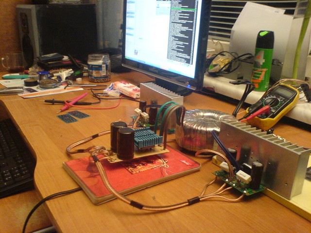

    co do katowania sąsiadów :P z tym mają Kaźnie... właśnie skończyłem ( w sensie uruchomienia ) dwie kostki LM4780 . kostki rewelacja . w sprostowaniu są to dwa LM3886 w jednej kostce Dla Ciebie ..::*v*::..
    wystarczy jedna czyli 2 x 50 W 8R . u mnie pracują w trybiie równoległym czyli 120W/2R 100W/4R ~~60W/8R. nisko-tonowe w kolumnach połączone równolegle co daje nam wypadkową całej kolumny jakies 3R więc wzmacniacz dostarcza praktycznie pełną moc i tak prawie wszystko idzie w basowe :) Projekt ogólnie zachwalany i naprawdę Dobry jakość za te pieniądze...Budżetowy Hi-end. lecz jest jeden warunek... dobre elementy. PCB kupione za 25 zł LM4780 30 zł elementy miałem ale z czasem zakupię PANASONIC FC i czekam na ALPS blue rk-27 ,miałem nowe Nichicony więc narazie mogą sobie grać :) . najdroższy zasilacz :P trafo breve 450W 2x24 ulalala wywala korki czasem :)trzeba soft start zrobić :) teraz tylko czekam na jakąś ładną obudowę i zajmę sie złożeniem. za jakieś 500 zł + bezcenna praca :) (przyjemność) ma się wzmacniacz który napewno nie powstydzi się (jak nie przebije) niektórych sklepowych wzmacniaczy z czterocyrową ceną :)
    • Jak zbudować wzmacniacz do Altus 140 z transformatorem Radmor TS 120/1? 4780.jpg (97.91 KB) Musisz być zalogowany, aby pobrać ten załącznik.
