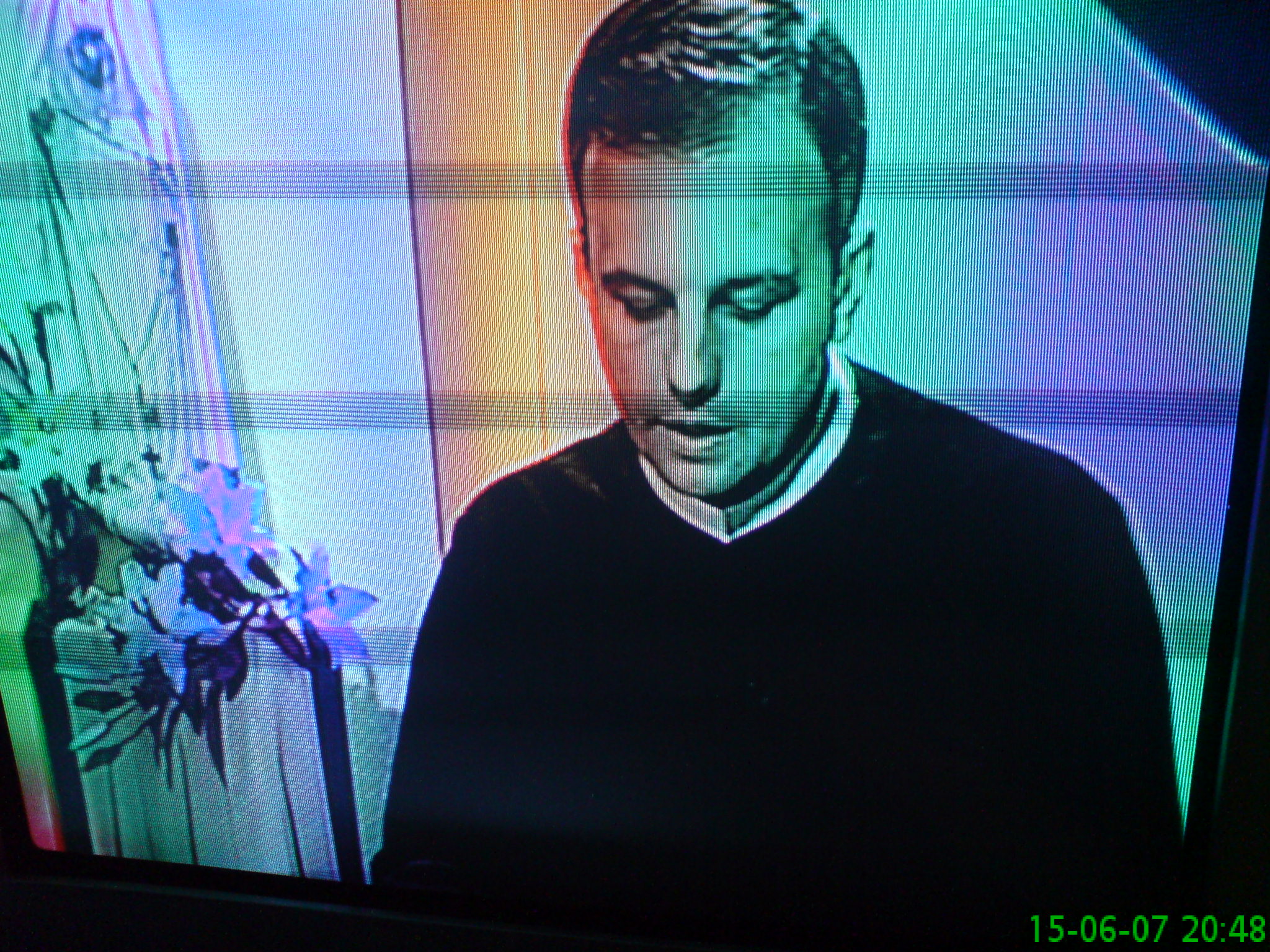

CW25M064N - Zniekształcone kolory i trzaski w kineskopie, co sprawdzić?
janusz102 15 Cze 2007 21:06 1139 3
  • #1 3988076
    janusz102
    Posty: 45
    witam tv na poczatku wygladal jak by kineskop byl zle rozmagnesowywany sprawdzono petle pozystor nawet wymieniono nic obraz bez tresci jest nastepujacy po lewej kineskopu zielony 30 procent po srodku niebiesko fioletowy po prawej zielony po rogach gdzie niegdzie fiolety rozmagnesowanie jest ok napiecia 200v i inne ok czasem trzeszczy w kineskopie siatka i czasem sie chce zwezac lecz powraca wtedy jest to trzeszczenie zaczynam myslec ze to kineskop prosze o pomoc tv ma 2,5roku opisuje objaw bez sygnalu antenowego z sygnalem jest tak samo
    • CW25M064N - Zniekształcone kolory i trzaski w kineskopie, co sprawdzić? tv sams.JPG (843.04 KB) Musisz być zalogowany, aby pobrać ten załącznik.
