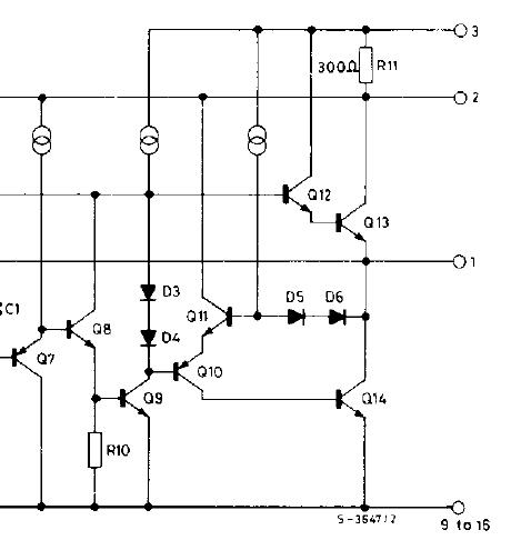

  • #8 3995336
    sq6ade
    Poziom 40  
    Posty: 6855
    Pomógł: 482
    Ocena: 286
    radiosystem napisał:
    (właściwie jego para komplementarna).
    Dla ścisłości - czegoś takiego nie ma w tym scalaku:
    President Harry - słaby odbiór po odwrotnym podłączeniu zasilania
    Obydwa tranzystory są takiej samej polaryzacji.
