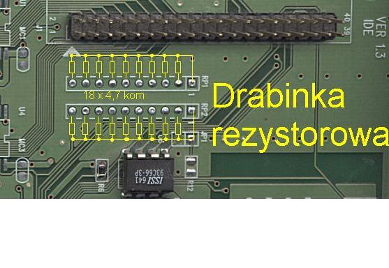

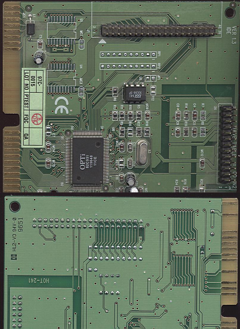

    Witam!
    Zaopatrzylem sie w karte muzyczna na procku OPTi. Ma ona wyprowadzone zlacze 40pin do podpiecia urzadzen IDE, ale jest taki maly problemik, ze zlacze przylutowali, ale trzech ukladow bezposrednio z nim polaczonych nie. Sprzet oczywiscie nie dziala (caly czas mowie tylko o zlaczu IDE) no i moje pytanie... czy ktorys z szanownych kolegow wie jakie uklady tam wrzucic?!
    Zalaczam fotke.
    • Jakie układy do karty muzycznej OPTi z 40-pinowym złączem IDE? ide.jpg (167.83 KB) Musisz być zalogowany, aby pobrać ten załącznik.

    Hajjjjjjjj. Te scalaczki to U1 i U4 to LS 245 , a RP 1 i RP 2 to drabinka rezystorowa 472 (Hyba 470 om) . Mam takie stare złomy (82C924 , 82C930) i stąd małe pytanko czy można pod to podłączyć twardziela czy CD ROM?

    Czejzć . Drabinka rezystorowa to kilka zwykłych oporników w jednej obudowie z jednym końcem wspólnym oznaczonym jako kropka lub pasek. 472 to 4,7 kom . W poprzedniej odpowiedzi się pomyliłem co do tego oznaczenia .W załączniku narysowałem mniej więcej jak to wygląda.

    No to robie ta karte (czyt -> lutuje scalaczki i drabinki) no i pojawilo sie kilka "problemow" LS245 pasuje, drabinki ktore mieli (472) maja tylko 9 nozek.
    Moje pytania:
    1) Drabinki maja byc 10-pinowe, czy w orginale tez jest 9-pinowa?!
    2) jakie maja byc pozostale elementy? (wg zalaczonego wczesniej skanu) R12, MC1, MC3, C7,
    3) do czego jest i jak ma byc ustawiona zworka JP1 (ktorej jak widac nie ma wlutowanej)
    Edekk :arrow: mowiles ze masz takie karty z dzialajacym zlaczem na zbyciu... nie chcialbys sie jednej pozbyc?! Jesli tak to przy okazji dorzuc info skad jestes!
    Dzieki!!

    Hajaj.Jeśli chodzi o drabinkę to jest: 9 oporników + jeden koniec wspólny =10 pinów.Opornik ma wartość 2,2kom , zworka rozwarta(dlaczego to nie wiem bo nie używałem tej karty w innym celu jak tylko do muzyki) , kondensatory są połączone pod zasilanie tak więc mogą mieć wartość 100nF ( są to SMD i nic na nich nie pisze , a przeglądając czasopisma to konstuktorzy dają takie wartości***)Jeżeli jesteś zainteresowany kupnem to nie ma sprawy.Pochodzę z KWIDZYNA woj.pomorskie
    • Jakie układy do karty muzycznej OPTi z 40-pinowym złączem IDE? ide[3].jpg (40.18 KB) Musisz być zalogowany, aby pobrać ten załącznik.

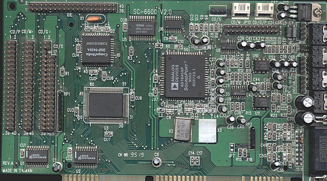

    Dorobilem sie innej karty. skana zalczam... i odnosnie niego kilka pytan...
    1) co to wogole za karta.... (potrzebuje stery pod DOSa - o ile istnieja, pod windowsa 3.11 i pod 95)
    2) jak pewnie zauwazycie...znajduja sie na niej 4 zlacza IDE... (
    CD/P CD/M CD/G/S IDE)
    Domyslam sie ze do pierwszych dwoch podpina sie CD-ROMY... po 1 na zlacze, czy istnieje opcja 2/zlacze?!
    3) Czy mozna uzywac wogole kilku tych zlacz/raz czy tylko jednego?!
    4) Czy do zlacza IDE mozna podpiac HDD??
    5) co to wogole za ustrojstwo CD/G/S.... bo jakos nie kojaze tak zrobionego zlacza...
    6) Na jakim poziomie transfer wystepuje na tych zlaczach?!
    7) Czy ktos moglby mi ladnie w punktach wypisac co potrzebuje zeby uruchomic napedy na tych zlaczach (jakie pliki i w ktorym momencie je ladowac)
    8) Czy to zlacze 26PIN obok wejsc CD-AUDIO to patent do podlaczenia karty WAWETABLE/MIDI i czy to jest jakies uniwersalne czy tez pod konkretne karty robione i co to wogole daje... ?
    9) jak ktos ma jeszcze jakies info na temat tej karty to prosze pisac
    Dzieki!!

    Karta to Gallant SC-6600.
    Drivery masz tu:
    http://www.featuremarketing.com/drivers-sound.html
    i w załączniku.
    CD/P - Firmowy interface Panasonic'a
    CD/M - j/w Mitsumi
    CD/G - j/w GoldStar'a (LG)
    CD/S - j/w Samsung'a (tu pewny nie jestem)
    IDE - Interface IDE (ATAPI) tu podłączasz współczesny CD-ROM
    Do interfejsu IDE powinno dać się podłączyć HDD ale raczej widoczny będzie tylko pod NT/Linux'em (DOS ani Win 9x nie wykrywają dysków nie ustawionych w BIOSie).
